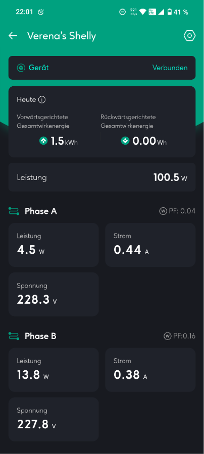

Dominik Natürlich hat deine Shelly eine eigene IP Adresse in deinem Heim WLAN. Sonst könnte das Gerät gar nicht funktionieren. 😉 Die feste IP musst du in deinem Router vergeben oder in der Shelly App unter Netzwerke, WLAN und dort "statische IP Adresse festlegen". Sonst erhält dein Shelly immer eine neue IP, was zu Problemen mit dem SF800 PRO führen kann.

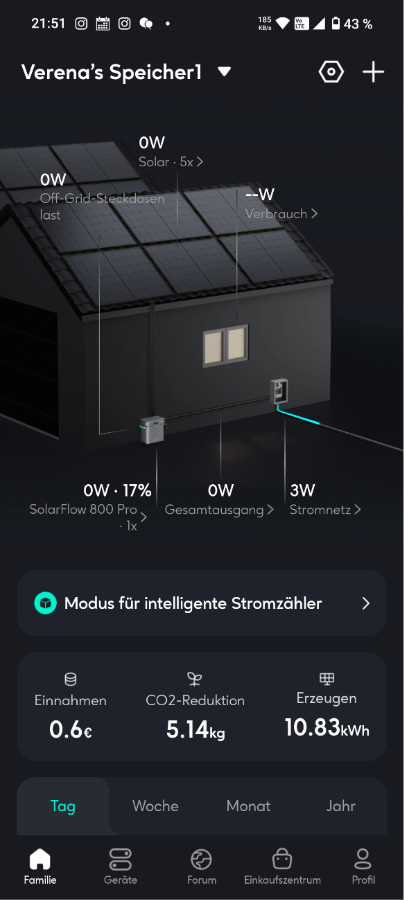

Wer hat denn deinen Shelly eingebaut? Eventuell ist da auch etwas schiefgelaufen. Denn wenn du kein weiteres System hast, das einspeist, dürften oben rechts keine Striche sein sondern dein Verbrauch in Zahlen. 🤔
