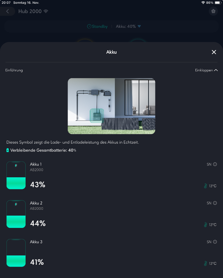

Ich meinte während längerer Zeit, dass ich zur Herstellung einer lokalen Verbindung einen bluetooth proxy brauche. Das flashen des atom lite esp32 klappte dann erst mit einer .yaml, die ChatGpt erstellte, dann aber auf Anhieb. Nach Tagen meinte dann auch ChatGpt, dass die bluetooth Verbindung nur kurz für die mosquito broker Verbindung zum Hub nötig wäre, ein ble proxy sei entbehrlich!, was dann nach mehrmaligem Probieren auch tatsächlich funktionierte. Derzeit sehe ich in der Zendure App keine Batterieangaben mehr und der Hub 2000 schaltet nach Erreichen der unteren Ladegrenze(40%) nicht mehr offline, sondern bleibt im standby. Die Soclevel Entitäten heissen im lokalen Modus anders, ob das der Grund für das Misslingen der Abschaltung ist?? Da momentan sehr wenig PV Leistung anfällt und ich die Batterien nicht zu tief entladen will, schaltete ich den WR ab und warte auf mehr Sonnenschein. Dann schaue ich weiter. Z-HA vers. 1.1.4pre2
