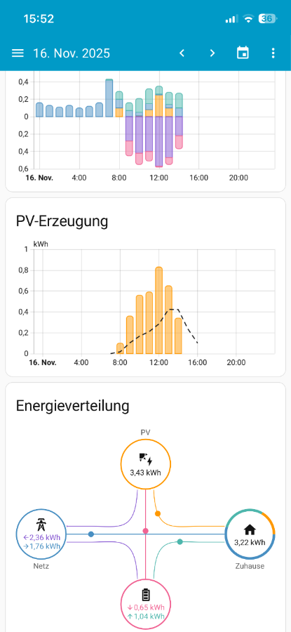

Der Graph in HomeAssistant sieht mir irgendwie falsch aus. Um 9 hast du Solarstrom der zu 100% ins Netz geht, aber nicht (0%) auf deinen Hausverbrauch angerechnet, dafür aber der Akku entladen wird? Da müsste eine gelbe Linie nach oben zu sehen sein, zumindest zu irgend einem Prozentsatz. Oder sind die gemeldeten Daten einfach unlogisch?

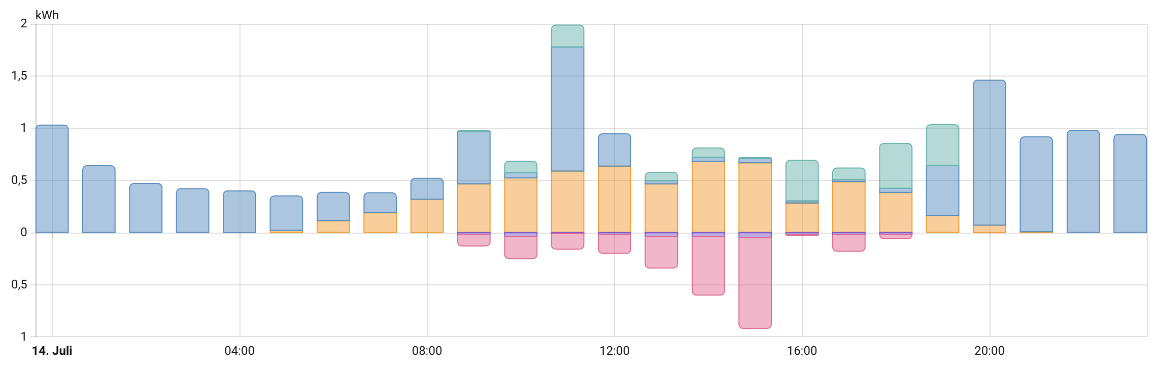

Mal so ein Beispiel aus Juli wenn Solar + Batterie + Netz korrekt eingerichtet sind. Natürlich abhängig vom Momentanverbrauch geht die Solarproduktion erst auf den aktiven Verbrauch bevor etwas ins Netz bzw den Akku geht.
Wichtig für die Netzsensoren: Verbrauch und Produktion können nicht rückläufig sein, nur weil "Strom produziert" wird, kann bereits "verbrauchte" Energie nicht unverbraucht werden. Also ein Sensor der alles >=0W in kWh integriert und einer für <=0W in kWh wird da benötigt. Keine Einzelsensoren von Verbrauchern, die gehen in den anderen Graphen.
