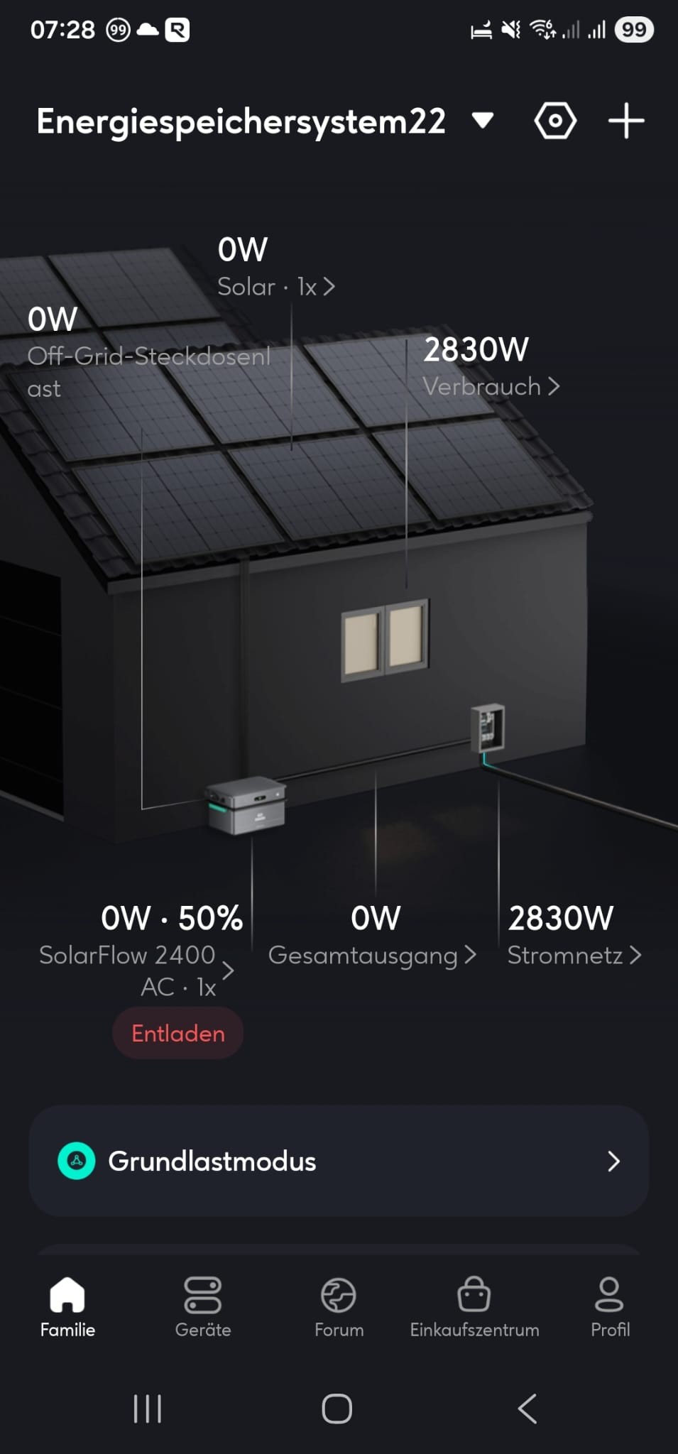

Wenn das System nicht mehr reagiert,hilft bei meinem AC + 3 mal kurz hintereinander den Einschaltknopf zu drücken,das alle a
anzeigen synchron gelblich blinken...3-5 min warten....dann wieder 3 mal kurz den Knopf drücken...1-5 min sollte alles wieder gehen.
Das dreimalige Drücken der Einschalttaste an Zendure-Geräten (wie dem PV Hub von SolarFlow) dient meist als Hard-Reset-Befehl, um das System zurückzusetzen, Fehler zu beheben oder den Kopplungsmodus für WLAN/Bluetooth zu starten. Die genaue Funktion hängt vom Modell ab.Hier ist eine Übersicht, was das Drücken bei den verschiedenen Zendure-Geräten bewirkt.
