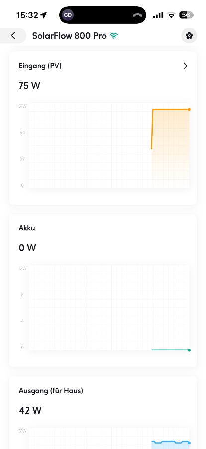

Ich habe eine Frage, ich sehe schon seit langem, das ich Abweichungen habe zwischen Akku in und Akku out
Jetzt sehe ich, bei 100% Akku und Bypass das 75 Watt gerade noch an PV Leistung kommen und nur 45 Watt ins Haus gehen.
Wo ist der Rest hin?
Hat der 800 pro und der Hyper2000 mehr als 30 Watt Grund Verbrauch?
Ich sehe sowas auch an meinem Hyper, ich frage da ich umgerüstet habe.
Hatte zuvor einen Hub2000 und nun Hyper und 800Pro
Beim Hub, waren Akku in & out mit wenigen Watt unterschiedlich.
Grundverbrauch war minimal.
Doch Hyper und Pro800 haben hier deutlich höhere Verbräuche und können ja auch nicht ausgeschalten werden.
Bitte um Erklärung und Hilfe ob ich vielleicht was einstellen kann.
Es ist ein HEMS konfiguriert im KI Modus, da ich einen passenden Strom Tarif habe und einen Shelly 3PM
