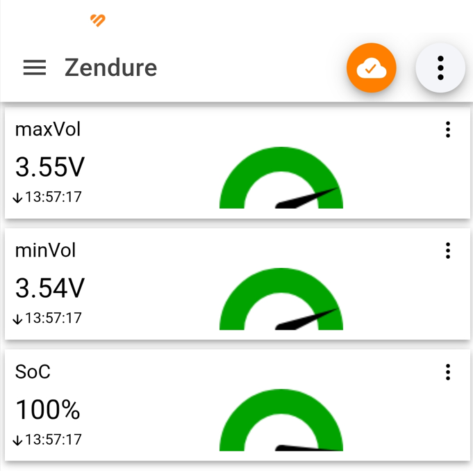

Habe mich auch mal mit MQTT beschäftigt und eine App entdeckt die zwar nicht mit so schönen Dashboards ,wie hier oft gezeigt, aufwarten kann aber um mal die min/max Zellspannungen usw. zu sehen reicht es allemal.

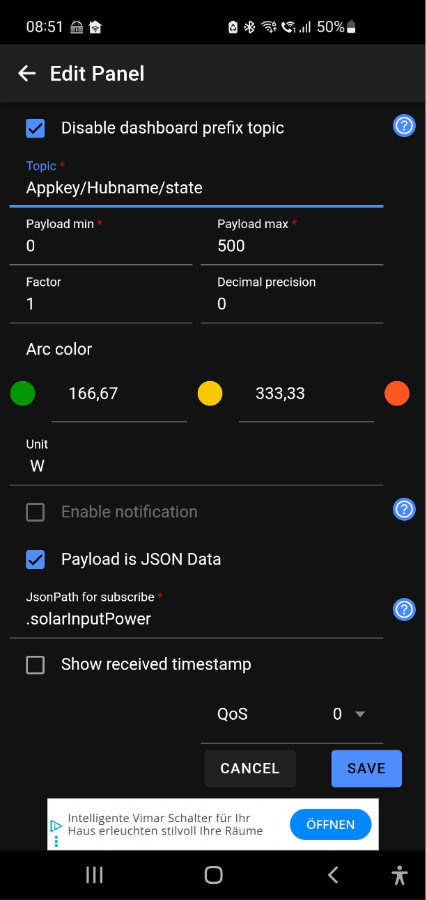

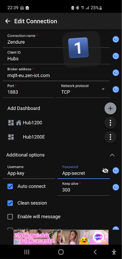

•Also Appkey und secret besorgt
•IoT MQTT Panel App aus Playstore gezogen
•dort eine Connection zu Zendure und Daschboard angelegt

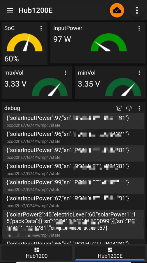

•einmal per MQTT Explorer am PC verbunden um die HubNamen und Topics zu bekommen
•Topics und Payloads eingetrage
•noch ein paar Werte wie W % und wann rot oder grün
Fertig it die Laube aber nur für Minimalisten die nix steuern wollen nur zum 👀
