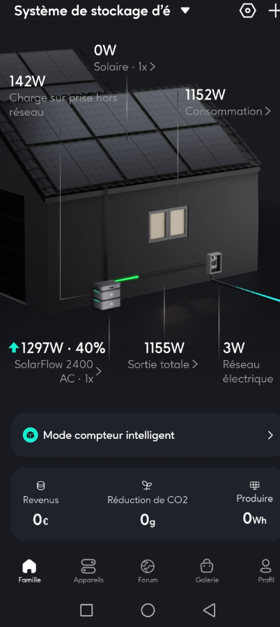

Die Grafik zeigt das du einen entsprechend hohen Verbrauch hast, hält dieser über 2,5 Stunden an ist dein AB3000Xx Akku leer...

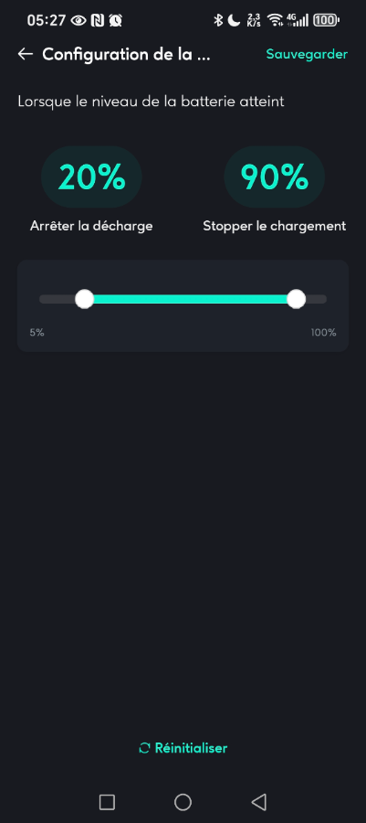

Du solltest deinen Akku besser auf 100 % laden, sonst stimmt deine % Anzeige überhaupt nicht mehr (diese wird mit jeder Entlassung ungenauer, wenn nicht auf 100 % geladen wird) dies kann auch dazu führen dass dein Akku zwar 90% geladen anzeigt, tatsächlich jedoch wesentlich weniger im Akku drin ist und dein Akku bereits nach einer halben Stunde leer ist.
