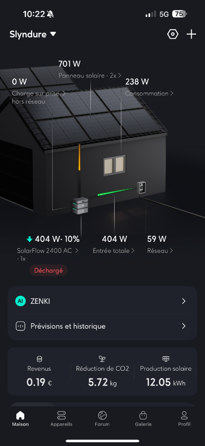

Je n’arrive à faire fonctionner le système correctement. Mes batteries ne chargent pas sur les heures creuses.
Je veux :
-Charger la batterie sur mes heures creuses (22:00/6:00)
-décharger mes batteries sur les heures pleines et les recharger avec mes panneaux.
J’ai renseigner le rarif et les créneaux hp/hc

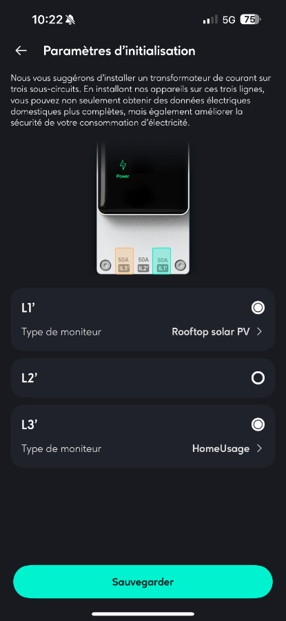

J’ai brancher mon 3ct:
L3 120A sur l’arrivée électrique en homepage
L1 50A sur le circuit d de prises de mes panneaux plug and play (il mesure d’autre appareil qui consomme).
L1 et configurer en Rooftop solar PV
L3 en HomeUsage
Zendur Ai
Les panneaux rechargent bien les batteries en journée mais elles ne se rechargent pas la nuit pendant les heures creuses. Le mode Ai est il adapté ?
Est il possible aussi de renseigner la valeur max de l’abonnement électrique pour la recharge pendant les heures creuses ?
