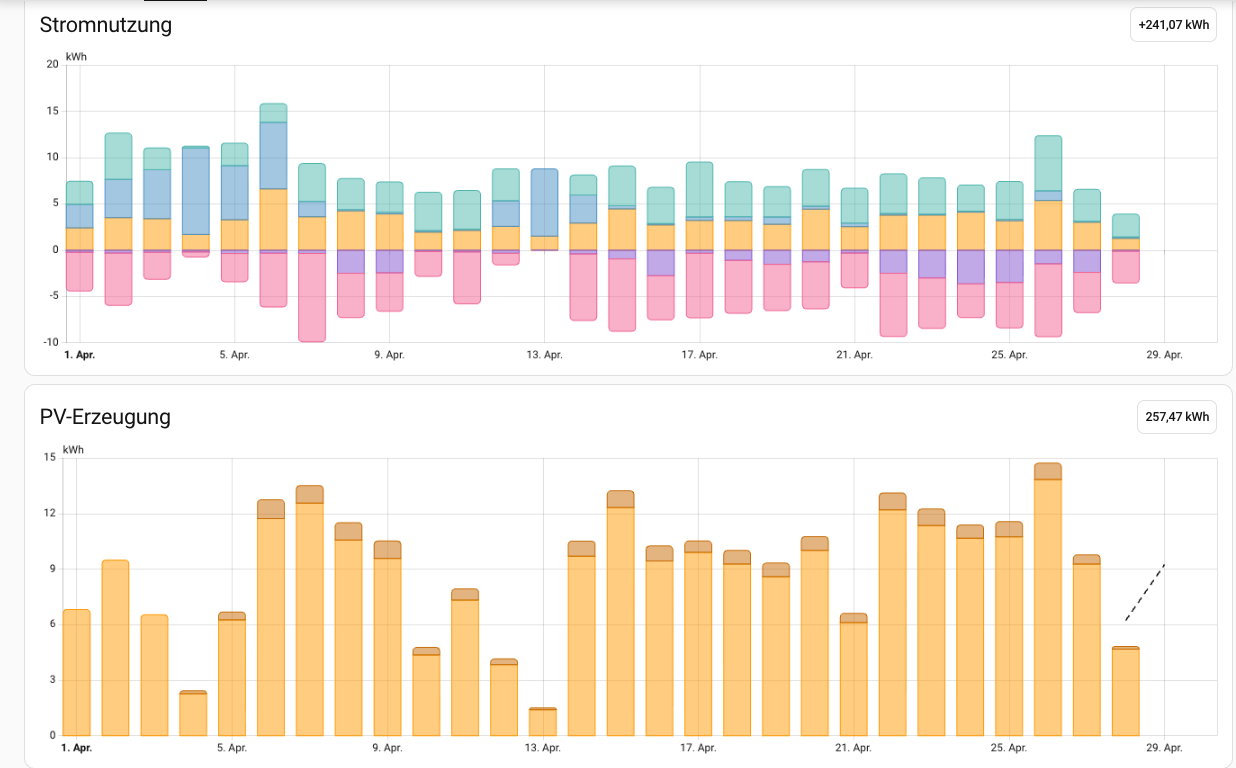

Anbei kurze Darstellung in HomeAssistant Energy Dashboard.
Es wird nur eingespeist wenn die Speicher voll sind. Daher neue Einheiten. Bzw wird nur Netz bezogen wenn wir über die 2400 Watt kommen. Also Backoffen an, Herdplatte an und dann zwischen 3500 und 4200 Watt Verbrauch kommen.
