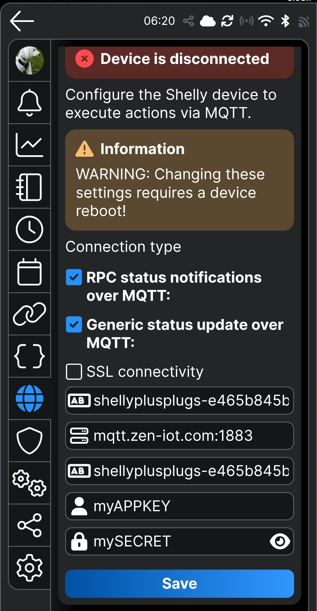

Im Shelly Device muss eine MQTT Verbindung zum Zendure Server hergestellt werden.
Hierfür benötigt man die Serveradresseund den AppKeyund das AppSecret (Siehe HIER ) oder hier: https://forum.zendure.com/d/18847
Mit diesen Daten richtet man im Shelly-Device zunächst eine MQTT-Verbindung ein.
Den Appkey braucht man noch für folgendes Shelly-Script und muss dort gegen "MyAppKey" ersetzt werden.
