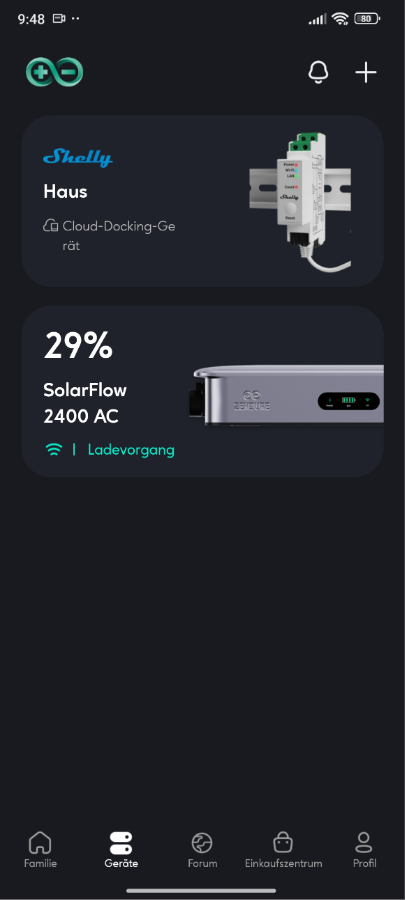

Solarflow 2400ac mit 4x ab3000x
Hems aktiviert
Modus mit intelligenten Stromzähler ( Shelly Pro 3EM)
Aktuelle Software

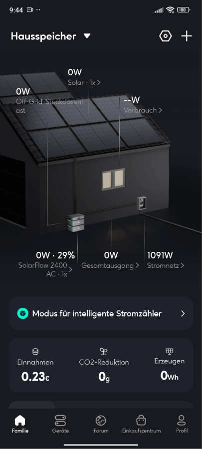

Ich hab folgendes Problem,
Nachts wenn keine PV Energie vom Dach kommt regelt der sf2400ac unsren
Hausverbrauch sodass ich kaum
Strombezug vom öffnentlichen Netz habe. Etwas träge, aber OK.
Jetzt wird's frühs hell und ich habe
pv-strom Überschuss. Aber leider geht
dann sobald mehr Energie vom Dach kommt als das Haus Verbraucht der
sf2400ac in Standby. Es findet kein Laden der Batterie statt. Ich versteh es nicht
Ich muss dann hems ausschalten,
Unter Geräte ->sf2400ac > "Zahnrad"
Einstellungen > Einstellungen für
Netzanschluss dann auf
Netzeingangsmodus und manuell ein
Ladestrom auswählen. Dann lädt die
Batterie so so wie ich es eingestellt habe.
Ohne hems funktioniert das automatische
laden und entladen auch nicht. Ohne
hems kann ich nur manuell das Laden und Entladen auswählen.
