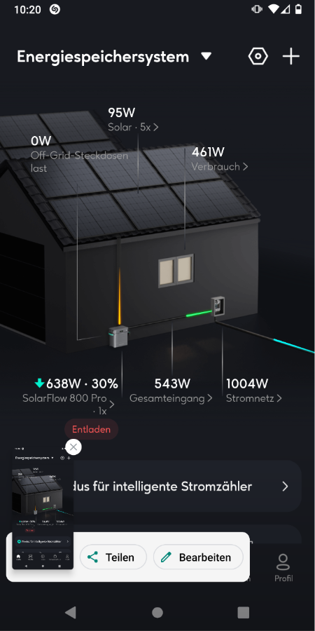

Hallo zusammen,
morgens bei Dämmerlicht lädt sich der Akku 1% mit PV und Hausstrom auf und sobald die 31% erreicht ist schaltet er in den Akku Betrieb und entlädt das 1%. Nun lädt er es danach per PV und Netzstrom wieder auf um es danach direkt wieder zu entladen bis der PV Strom den Bedarf überschreitet ab hier funktioniert alles normal. Wieso wird hier Netzstrom gezogen der Bedarf ist doch noch höher als der PV Eingang, sollte das system nicht bis der PV Eingang den Bedarf überschreitet erstmal in den Bypass Modus gehen?
Dies betrifft jede entladegrenze. Es gibt nun mehrere topics hierzu, will sich zendure dem ganzen nicht mal annehmen ansonsten ist das System unbrauchbar wenn wir per openhab oder Homeassistent Lösungen basteln müssen. Das permanente Aufladen und Entladen um 1% kostet erstens die Umwandlungsverluste und zweitens einen höheren Verschleiß.
