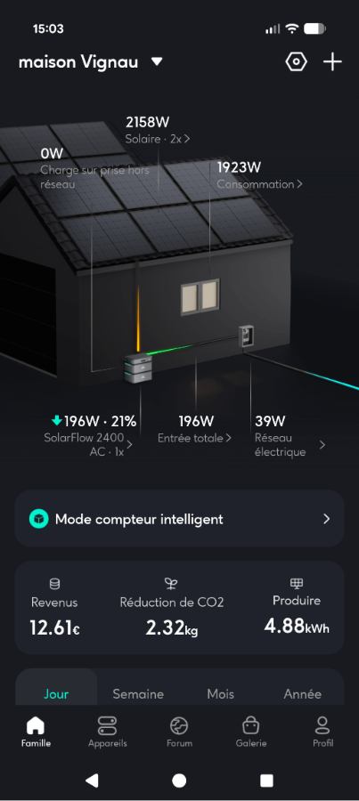

Branché sur les prises 50a donne bien une valeur solaire par contre met tout en consommation de maison dans charger la batterie.
Voir 1 ère photo. Sur le coup très déçu....

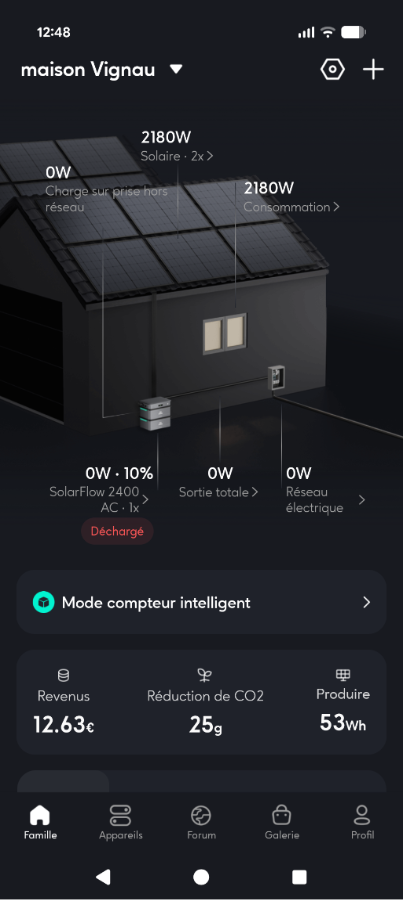

Après réflexion j'ai branché ma L1 EDF sur la borne L1 150a du smart meter, et là miracle tout refonctionne parfaitement, je vois bien mes panneaux arriver sur l'entrée solaire de l'application. Exactement ce qu'il me manquait. A noter que la deuxième prise ampèremétrique branchée sur mon arrivée solaire est bien sur la L2 50a du Smart Meter.
Après tous les mails avec photos que je leur ai envoyés ( je ne suis certainement pas le seul à avoir fait des remontées...) ils ont pris en compte les propositions, très bon suivi du service technique.
Sur la deuxième photo on voit que maintenant mon surplus charge bien ma batterie.
