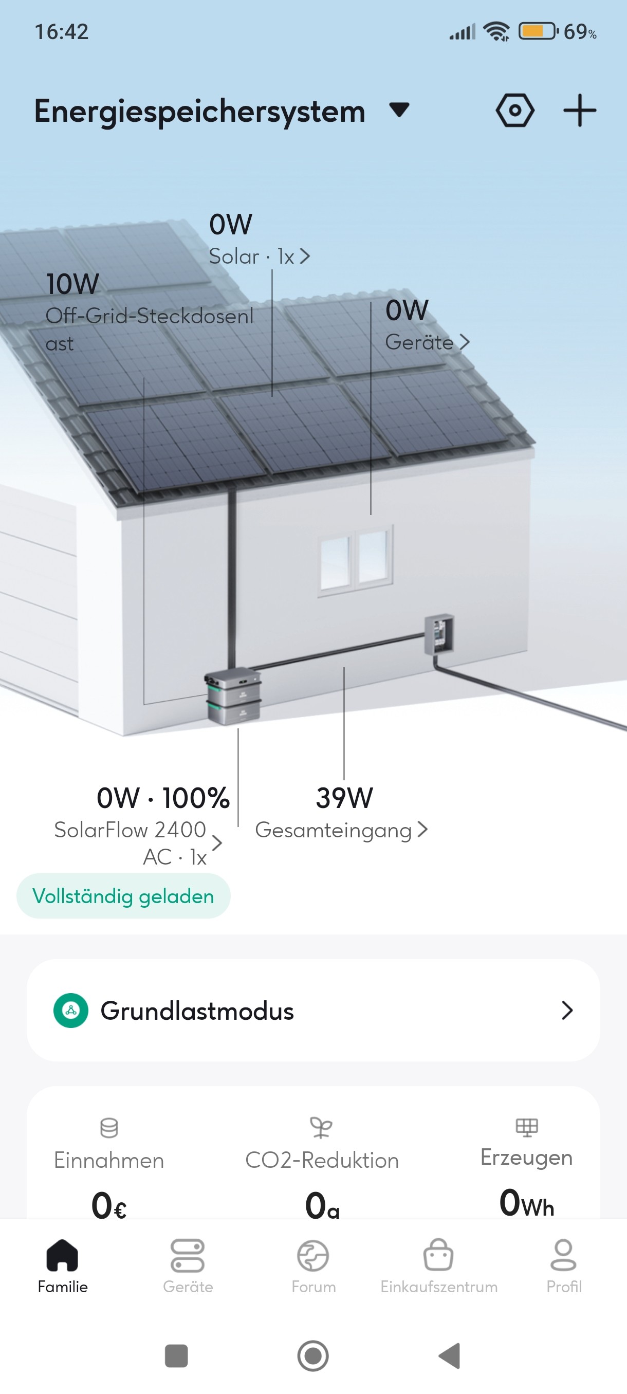

ich habe beim Solarflow 2400 AC folgendes festgestellt:
Ich verwende die eingebaute Offgridsteckdose bisher nicht, also habe ich diese testweise aktiviert.
Ich sehe folgendes:

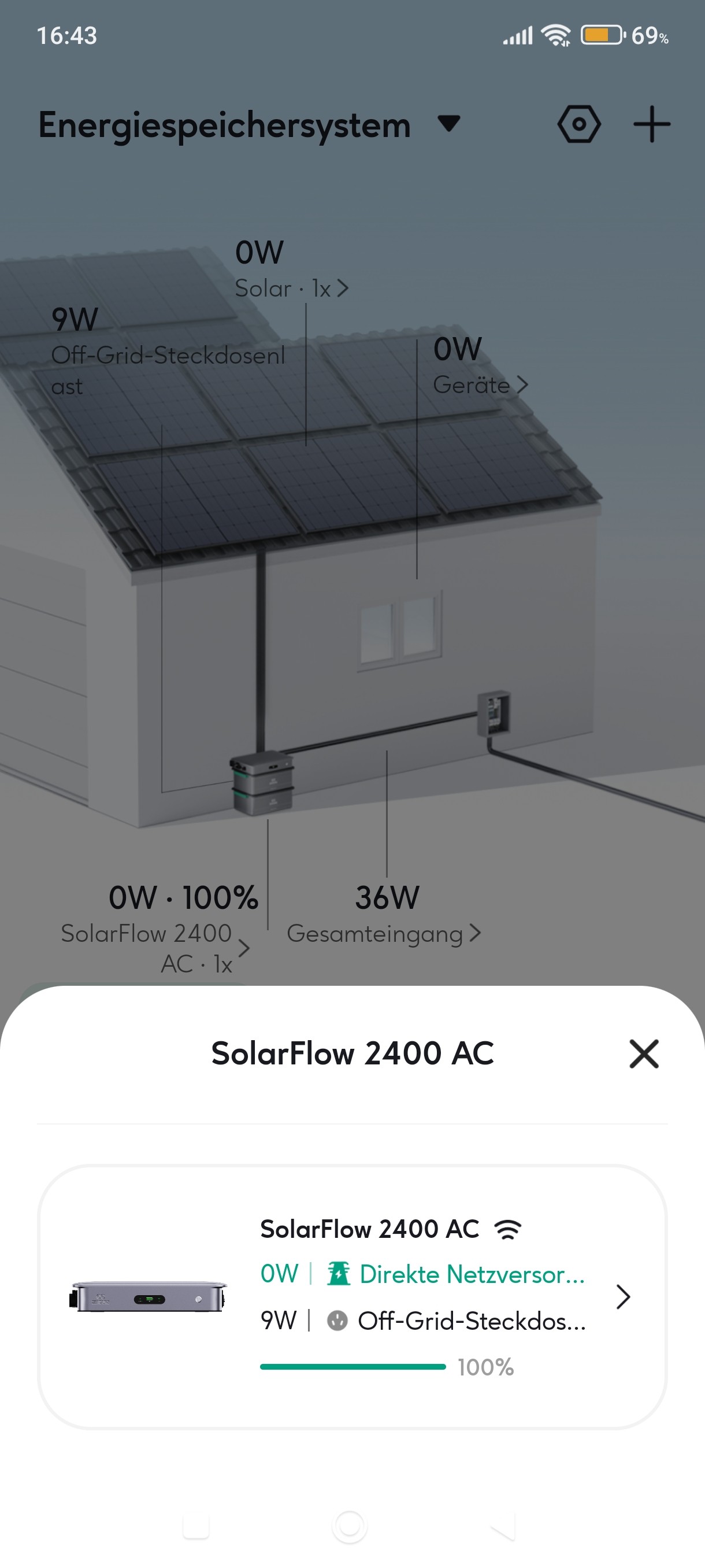

Lt. System wird dafür 39W Eingangsstrom aus dem Netz gezogen, um an der Offgridsteckdose 10 Watt im Dauermodus zu verbrutzeln, obwohl kein Gerät angeschlossen ist. Bisher war es so, dass der Strom dafür aus der Batterie gezogen wurde.
Auf diesem Foto sehe ich Ausgangsstrom 9 Watt (schwankt zwischen 9 und 10 Watt) aber keinen Bezugsstrom:

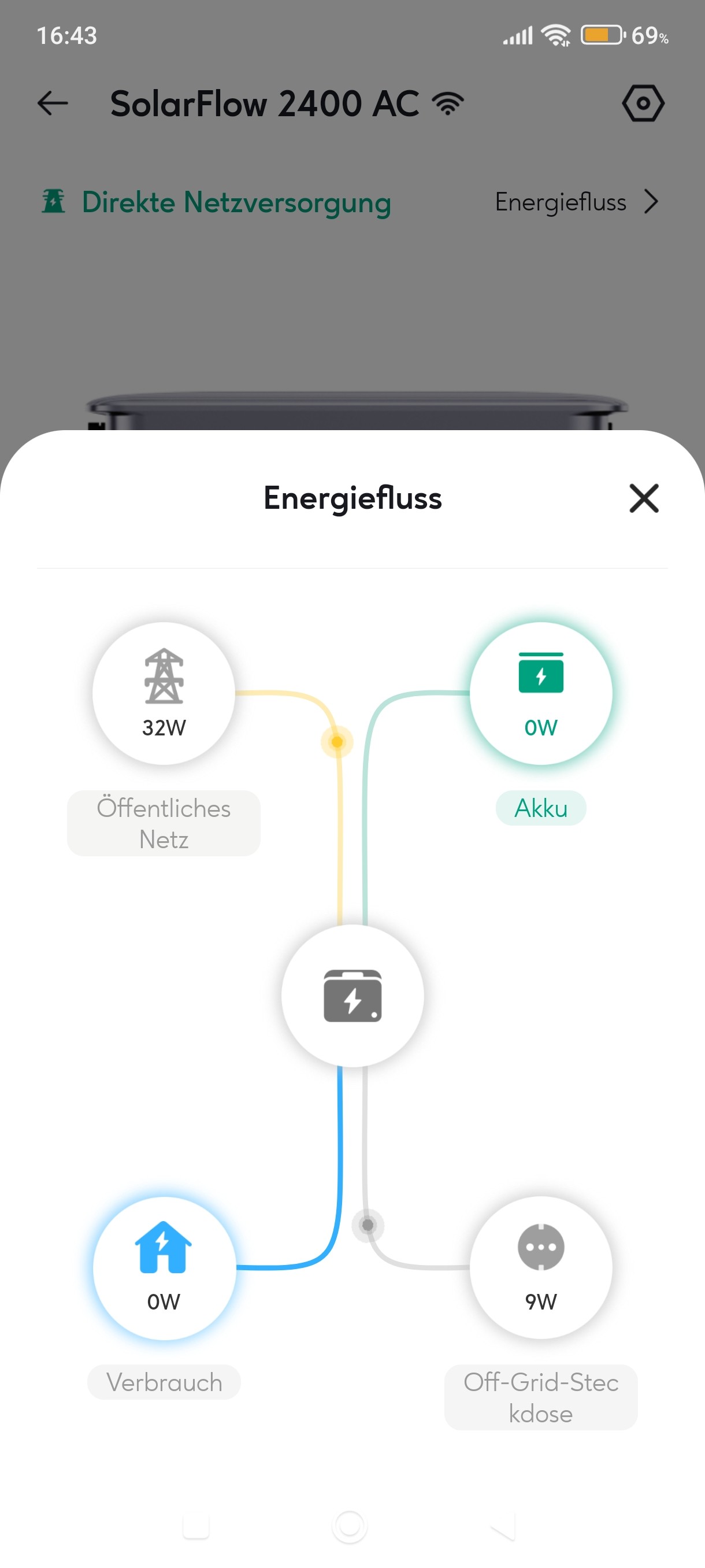

Auf dem Energiefluss sehe ich nun wieder, dass scheinbar 32 Watt aus dem Stromnetz konsumiert werden:

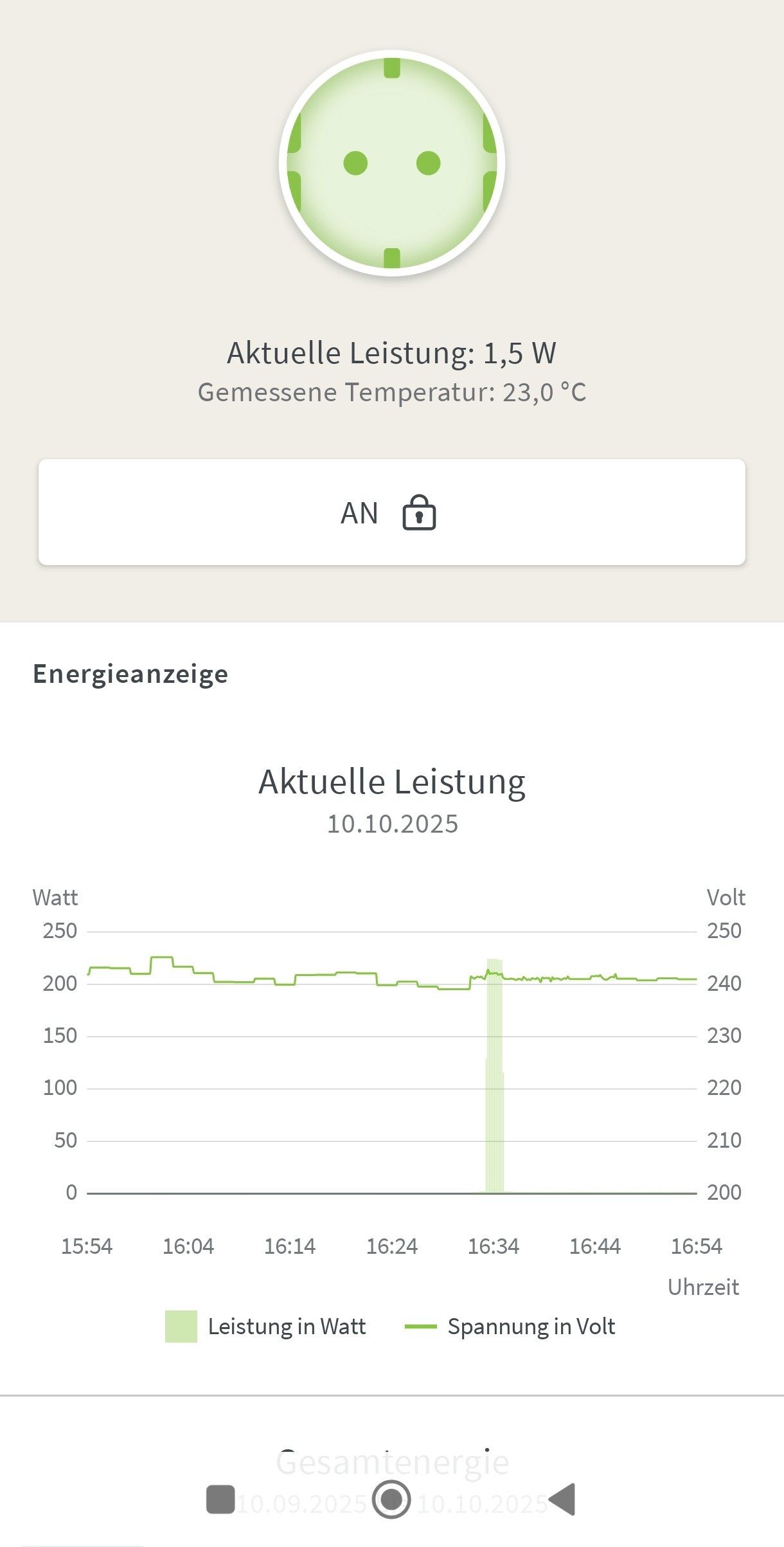

Zum Messen habe ich den Solarflow 2400 AC mit dem 230V AC- Kabel an eine Fritzdect 210 angeschlossen und schaue mir an, was da gemessen wird. Zusätzlich hängt an der Fritz auch ein Fritz Repeater, dessen WLAN nur für den Solarflow 2400 AC zur Verfügung steht.
Am Fritzdect210 dort sehe ich nur 1,5 Watt (Strom fürs WLAN):
Was stimmt denn nun?
