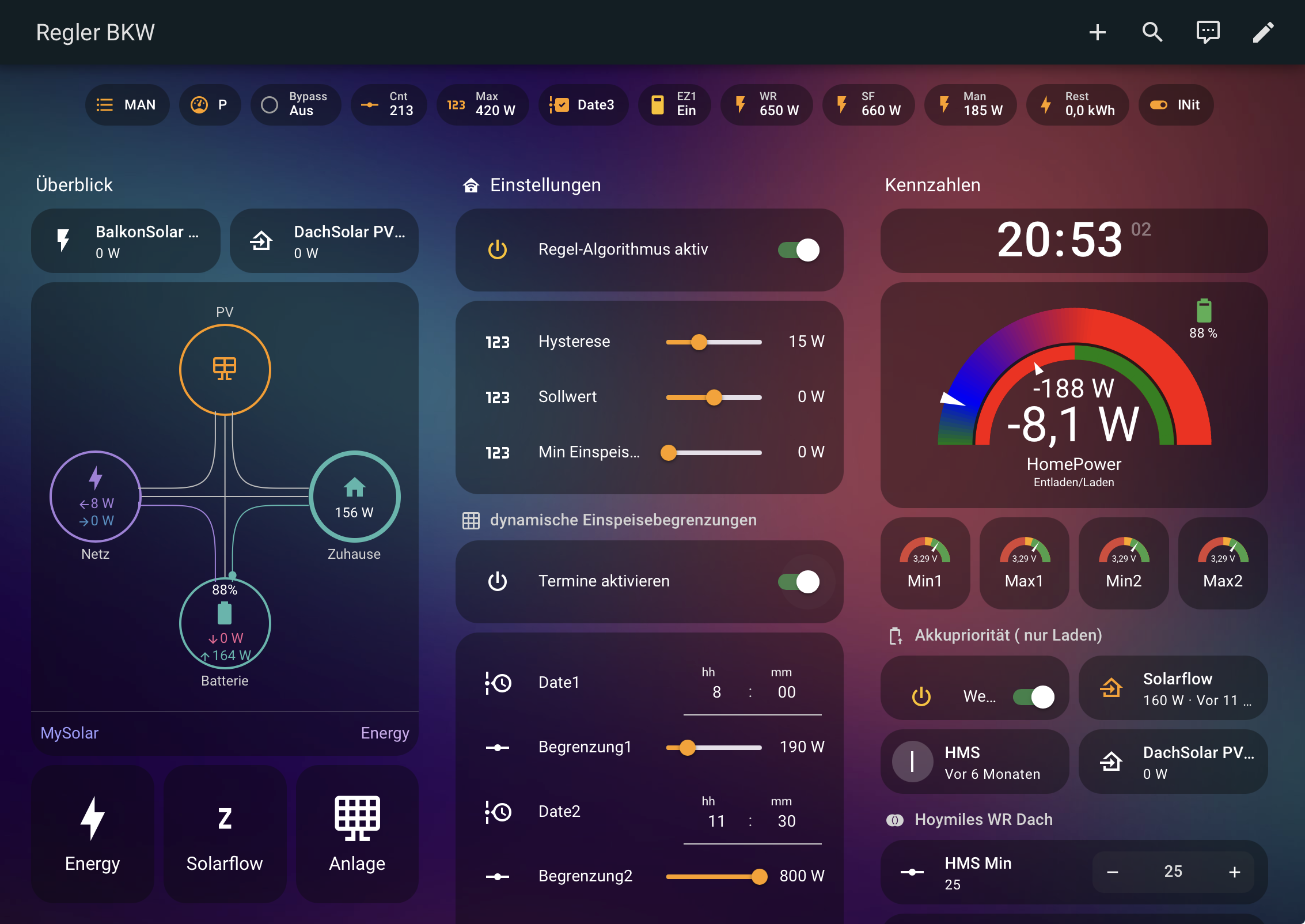

Meine Konfiguration
Ich habe mit HA auf Basis der Z-HA Integration ein eigenes Reglersystem erstellt, das ich auf meinem GitHub-Account teile und seit mehr als 6 Monaten mein System regelt:
Grundlage
Home Assistent mit Z-HA Integration
Diese liefert alle nötigen Sensoren und Steuerungselemente. Man benötigt keine Zendure-APP mehr.
Reglermodi
- effektiver (proportional) P- Regler (Verstärkung kp frei konfigurierbar)
- Sollwert frei wählbar (mehr Nulleinspeisung oder mehr Nullbezug zw. -20W und +20W)
- Hysterese (Regelbereich) frei wählbar (5W bis 35W)
- maximale Einspeisegrenze dynamisch frei wählbar (quasi Akkupriomodus UND Regelung in Kooperation)
- Einspeisegrenze zu drei Tageszeiten verschieden einstellbar (dynamische Akkupriorisierung)
Konfigurierbar
- alle Parameter im Dashboard "on-the-fly" änderbar.....wirken sofort
- Beispiel-Dahsboard wird ausgeliefert
- jahreszeitliche Konfiguration (monatsgenau) einstellbar, jeden Morgen werden Sollwert, minimale Entladegrenze und Einspeisebegrenzung gemäß dieser Konfiguration (vor-)eingestellt.
- jeden Abend kann Sollwert gemäß Akkufüllstand angepasst werden.
Reglerausgänge/-aktoren
konfigurierbar für User mit HA tauglichen Wechselrichtern und vorbereitet für
- APSystem EZ1 (absolute Ansteuerung in Watt) geeignet für SF1200/2000
- Hoymiles HMS/HM (relative Ansteuerung in Prozent) geeignet für SF1200/2000
oder Nutzung der Z-HA Integration
- Anbindung der Manuellen Leistungssteuerung als Reglerausgang: auch geeignet für Hubs ohne separaten WR wie Hyper&Co
oder einfach nur Nutzung der
- Smarten Leistungssteuerung der Z-HA-Integration (disabled alle meine Modi)
Zwischen den Modis kann im Dashboard einfach umgeschaltet werden.

Vorlage
…für jeden, der daran weiter bauen will.
Der Anfang ist gemacht.
