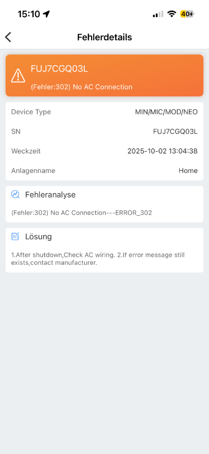

ich habe noch keine Zeit gehabt do Panel auf die vier direkten Eingänge des SolarFlow 800 Pro zu legen, mehr Kabel ist unterwegs. Trotzdem wolle ich zusätzlich noch einige Module am Growatt betreiben und über die AC Steckdose laden.
Das Problem ist, dass ich die Strompreisladung nur im Strompreismodus begrenzen kann. Dann hält sich der Modus aber nicht a die dynamische Nulleinspeisung sondern speißt mit fixer Leistung zurück. Stelle ich alles auf Zenki läd er auch schön über den Strompreis nach, aber zieht die AC Leistung bis auf 1000W und dann schaltet der Zendure die AC Steckdose ab. Das bedeutet keinen Strom mehr “für lau”.
Kann man Zenki irgendwie die AC Lade Leistung für den Strompreismodus mitgeben?
