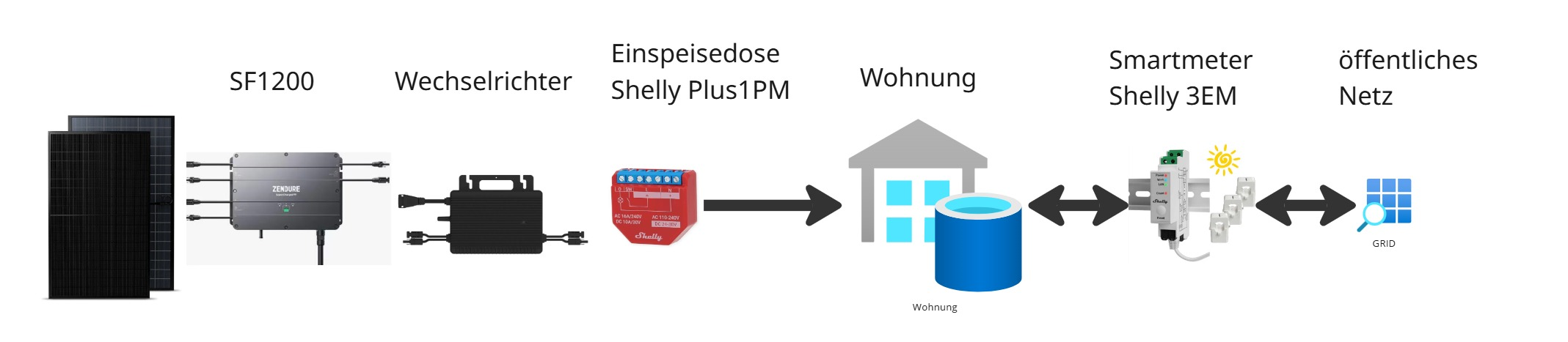

Die meisten haben einen Shelly 3EM(Pro) im Hausanschluss wegen der Regelung oder einen Ecotracker.
Packt Euch einen weiteren Shelly Plug oder ein ShellyPlus1PM direkt hinter den Wechselrichter/Hub/Hyper. Das Setup mit dem Smartmeter liefert Euch exakt die Info, ob das System noch läuft und einspeist oder nicht, unabhängig von Zendure!
Im übrigen: Diese zwei Shellys und es braucht eigentlich keine Statistik App von Zendure mehr
Eigentlich ein MUSS für jede Anlage!
Die Shelly-Cloud ist nach meiner dreijährigen Erfahrung super stabil. Die Statistik ist hilfreich. Die Devices puffern sogar Daten. Das berühmte Datenlückenthema gibt es da defacto gar nicht.

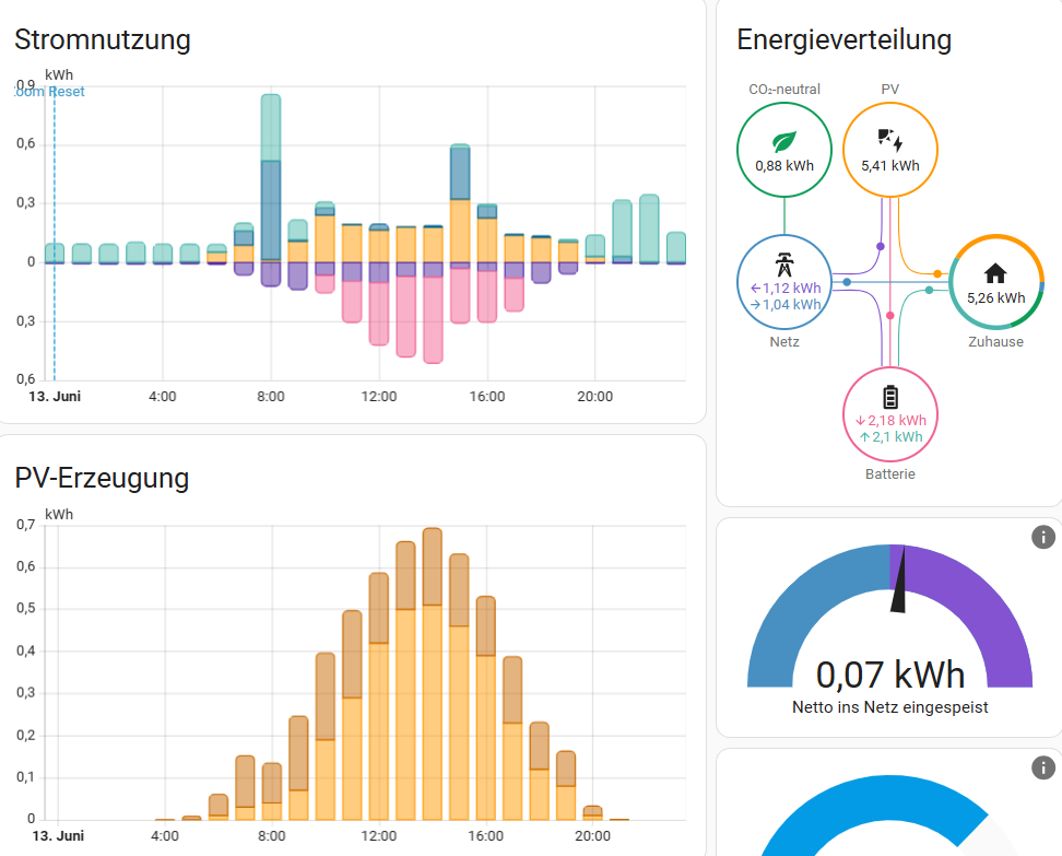

Ausbaustufe: Home Assistent (HA) => Das Energie-Dashboard ist grandios
Ein HA Green (Fix und Fertig vorinstalliert) ..... Wenig Aufwand viel Nutzen
