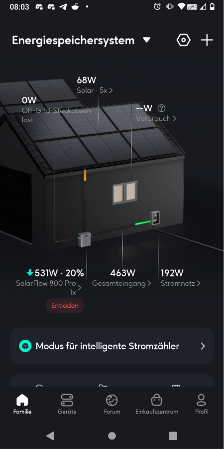

Hallo zusammen,
morgens bei Dämmerlicht lädt sich der Akku 1% mit PV und Hausstrom auf und sobald die 21% erreicht ist schaltet er in den Akku Betrieb und entlädt das 1%. Nun lädt er es danach per PV und Netzstrom wieder auf um es danach direkt wieder zu entladen bis der PV Strom den Bedarf überschreitet ab hier funktioniert alles normal. Wieso wird hier Netzstrom gezogen der Bedarf ist doch noch höher als der PV Eingang, sollte das system nicht bis der PV Eingang den Bedarf überschreitet erstmal in den Bypass Modus gehen?
Vielleicht ist es nicht gut zu erkennen aber die 463 Watt gehen vom Hausnetz in den Akku
