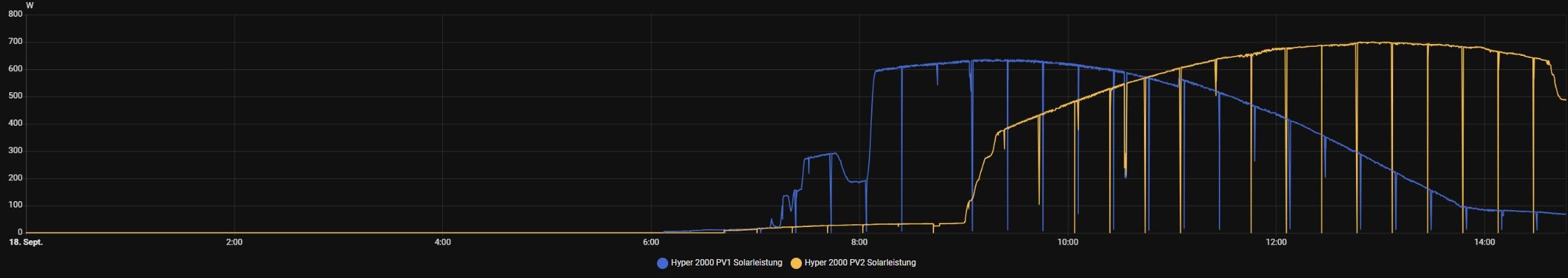

System: Hyper2000 Eingang 1, 2, 3, und 4 je ein Trina Vertex S+ TSM-450NEG9R.28, 2xAB1000 und 2xAB1000S.
Modul 1und2 haben die selbe Ausrichtung.
Modul 3und4 haben die selbe Ausrichtung.
über die Zendure App sieht man es nicht, aber über Home Assistant. Wie im Bild zu sehen geht die PV Eingangsleistung regelmäßig für ca. 20-40s auf 0. Was macht der Hyper da?
Schatten ist es nicht, die Wetterstation zeigt im selben Zeitraum ununterbrochene Sonneneinstrahlung.
Die Leistung ist auch nicht zu hoch, das selbe passiert auch bei einer Eingangsleistung von ca. 200W.
