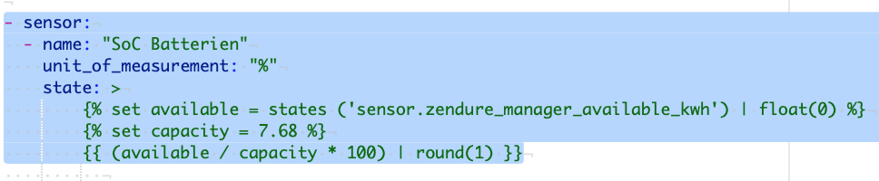

zusätzliche Sensoren die ich gebaut habe sind also nur der consumption sensor (hab ich da in einem Issue auch schon geteilt) und einen SoC Sensor. Ich habe für die Akkus (Ent-)Ladegrenzen 10%-90% eingestellt, d.h. ich kann die SoC von Zendure nicht für WattWise verwenden sondern muss sie neu berechnen, sprich ein template sensor bauen, siehe unten (nimm Deine errechnete Kapazität, also in meinem Fall 80% der Nenngröße der Batterien .. diesen Wert im Übrigen auch in der apps.yaml von Wattwise verwenden ;-).

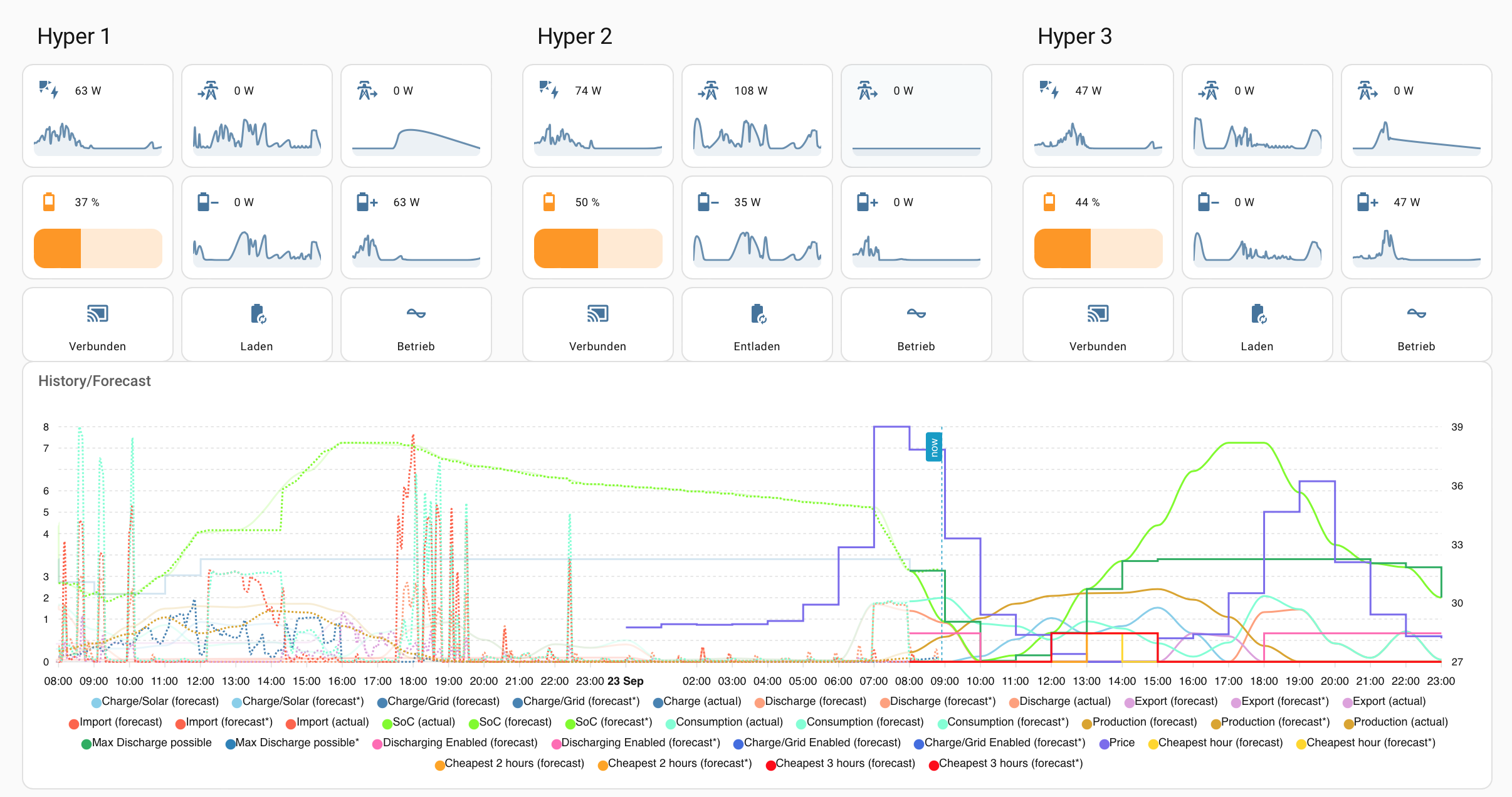

Solarüberschuss beeinflusst das Ganze schon, Wattwise sucht ja nach dem bestmöglichen Modell um Deinen Energiebedarf zu decken und Solarenergie ist immer kostenlos = am Besten und wenn Du über Solcast Deine PV eingepflegt hast, rechnet er fest damit, dass diese Solarenergie auch reinkommt- sprich er wird weniger Ladung vom Netz berechnen, wenn mehr Solarpower da ist.

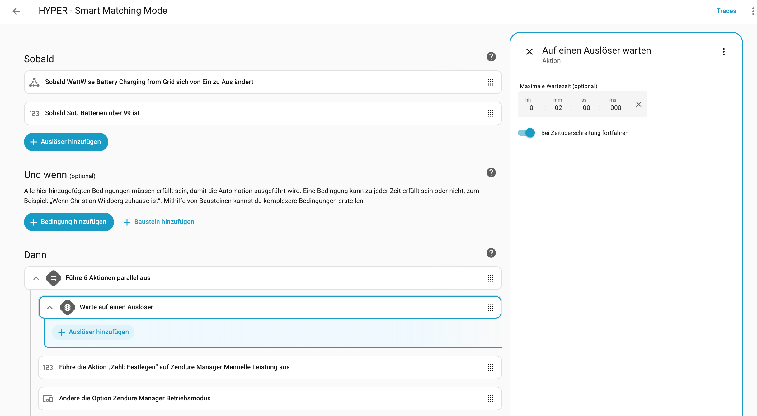

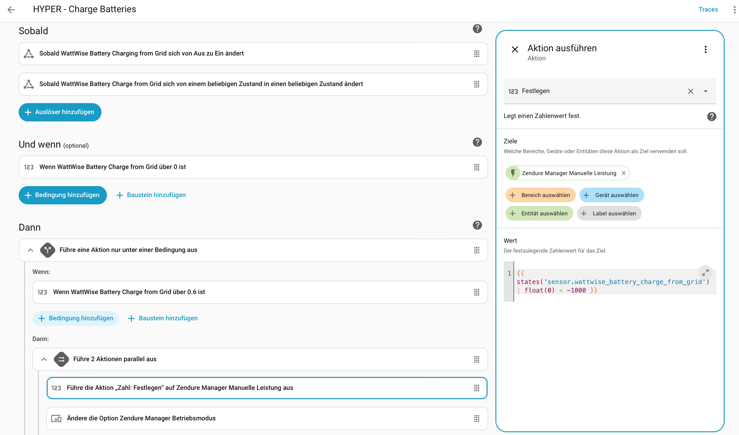

Meine Automatisierungen funktionieren so, dass ich zwischen Smart Matching und Manuellem Modus wechsle, also Wenn binary_sensor.wattwise_battery_charging_from_grid auf Ein geht, dann schalte in Manuellen Modus und trage den angegebenen Wert von sensor.wattwise_battery_charge_from_grid multipliziert mit -1000 im Zendure Manager ein (Umrechnung kW in W, und negativ = laden ;-).
