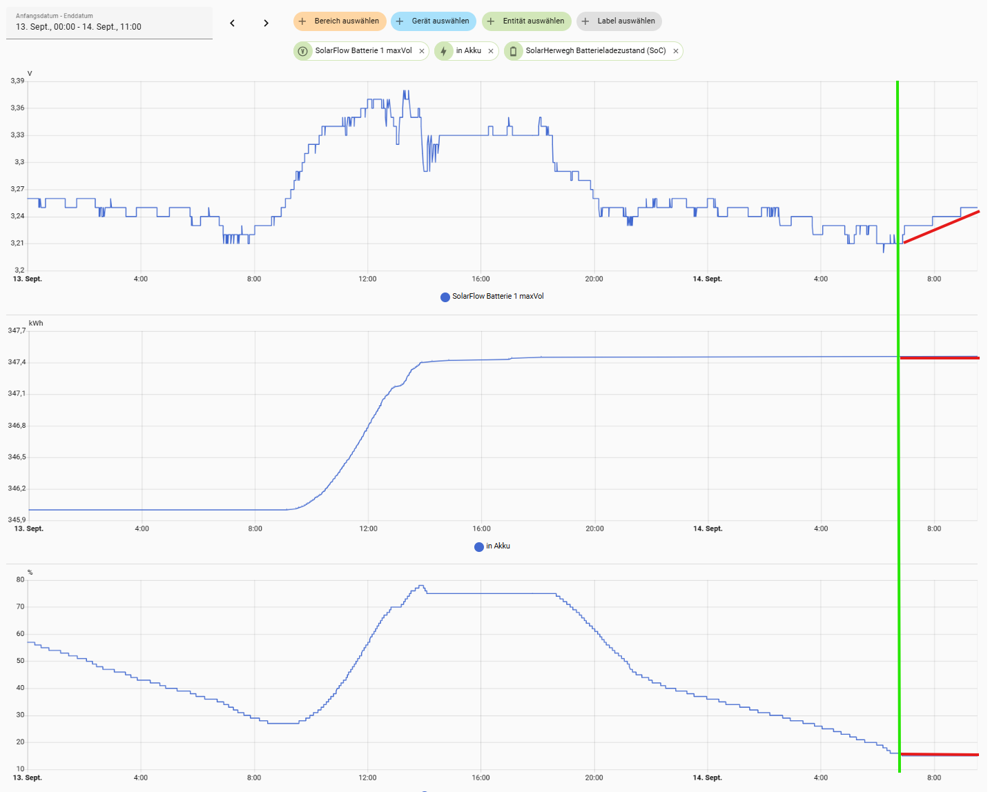

Ich hoffe Ihr könnt die Kurven erkennen
Oben: eine meiner Zellspannungen
Mitte: Ladeleistung in die Akkus
Unten: StateOfCharge (15% meine Entladegrenze im September) ; Hub ist im Standby
Die senkrechte (grüne) Linie startet bei 06:40
Sonnenaufgang heute in Berlin 6:40
KEINE Ladeleistung (waagerechter roter Strich, Mitte)
ABER
Oh Wunder: Zellspannung schon um 40mV angestiegen (von 3,21V auf 3,25V) (ohne Ladeleistung? hmmm)
PV Eingang übrigens auch NULL (ziemlich Grau hier draußen gerade)
Das zeigt nochmal eindrücklich, kleine Lade- und Entladeleistungen werden nicht erfasst....und deshalb ist und bleibt der SoC einfach ungenau.
Damit irgendwas ausrechnen zu wollen ...verbietet sich
