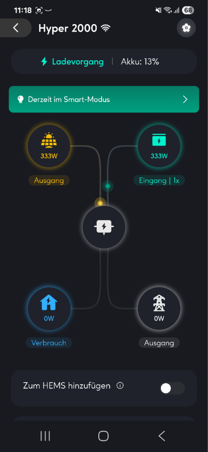

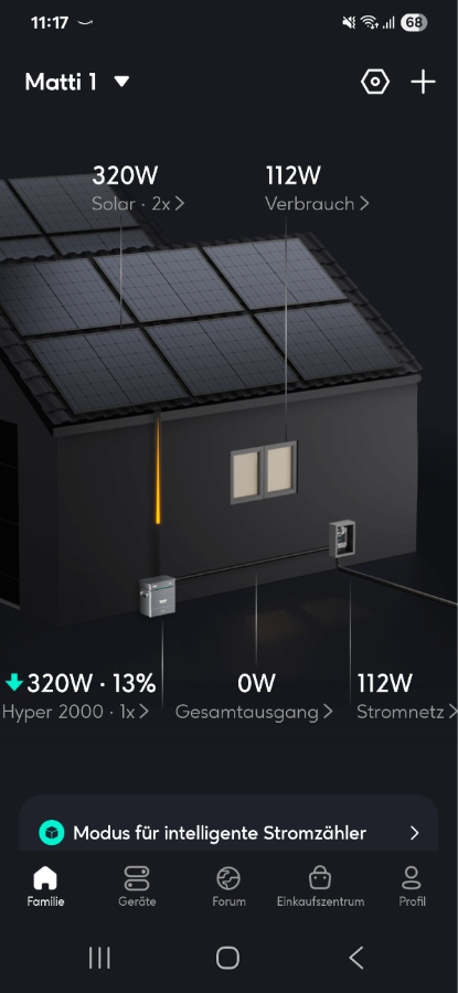

Hallo, ich habe ganz oft das Problem, dass der Hyper die Batterie vorrangig lädt obwohl das Haus verbrauchen würde. Im HEMS wird der Verbrauch auch anzeigt, allerdings auf der Geräteseite des Hypers nicht.
Hyper im smart ct Modus mit Zendure Sensor D0
Bitte um Hilfe.
