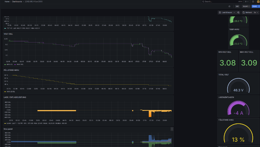

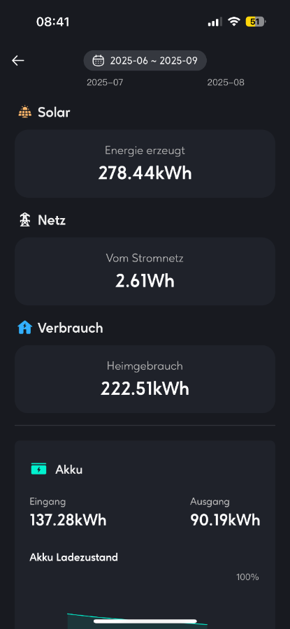

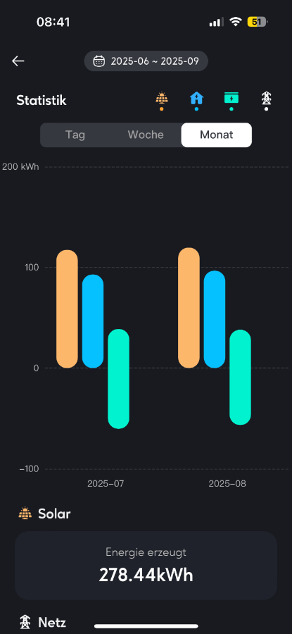

1) von Beginn an (ca3Monate) Den Verdacht, dass Akku schwächelt.
Die hervorragend beschriebenen Akku Eigenschaften von Server habe ich mir reingezogen, Aber mein Verdacht kann nicht entkräftet werden. Siehe Statistik.
2) Die Statistik ist sogar einigermaßen genau.
Ich habe gestern den Akku ab 17.21 Uhr mit 100W entladen , von 89%-15%. Um 4.41 hatte er die 15% erreicht.
Nach meiner Berechnung, ausgehend von 74%, hätte er ca 1421W liefern müssen, hat aber nur 1134 ausgespuckt .Die Statistik hat etwa noch 50 W weniger angezeigt was mit ihrer und meiner Ungenauigkeit zu erklären ist.286 W Verlust ist etwas viel??

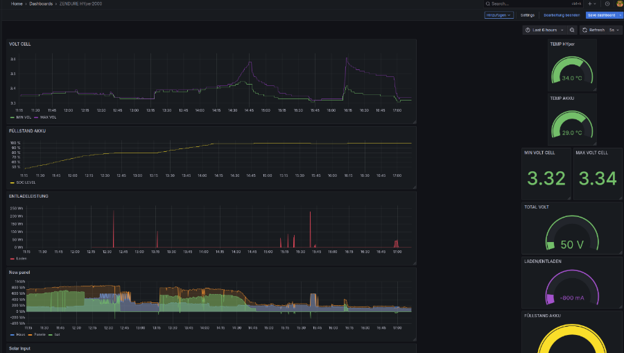

Bilder zeigen : Statistik , siehe Ein- und Ausgang;
Und Grafiken über Zellspannungen bei Volladung, und bis 10% leeren, was ich vorzeitig abbrach, wegen geringer Zellspannung.
Was haltet ihr davon, ????
