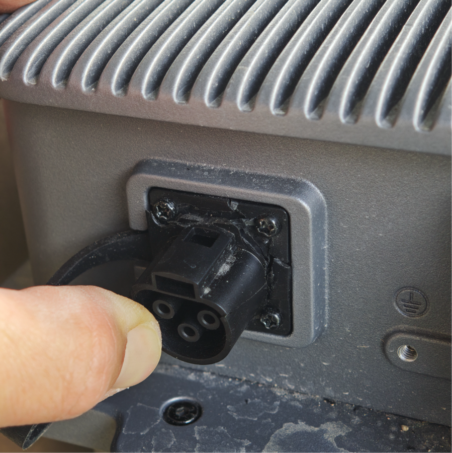

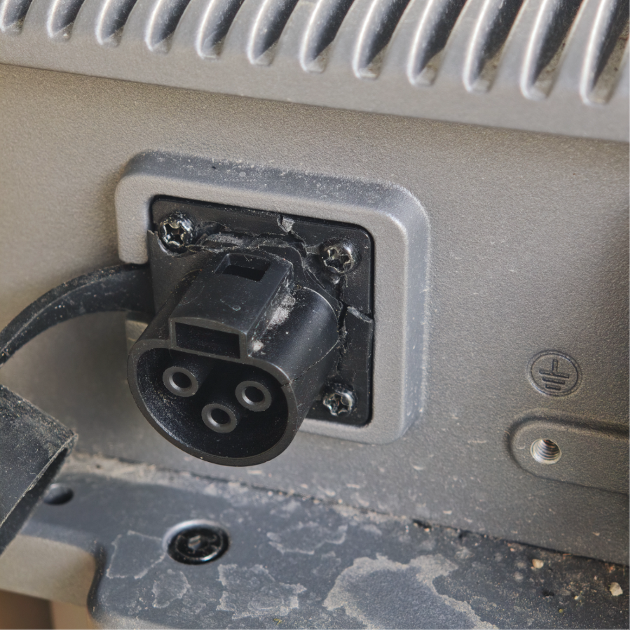

- ac Anschluss Stecker herausgerissen

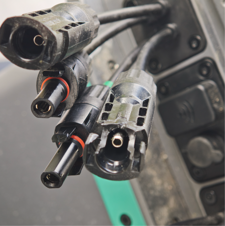

- mc4 Buchse gebrochen
Ersteres habe ich erst bemerkt als das aufgewickelte Kabel nach unten hing. Das Kunststoff an dieser Stelle ist unglaublich pöroß und nur circa 1mm dick. Ich kann mir dem Finger das Plastik abpulen. Zweiteres passierte nach 3x ligem an und abkoppeln. Beachte das ich extra Kontaktspray nutze damit der Stecker richtig flutacht. Auch hier ist das Kunststoff glatt abgeschert.
Dies ist nicht meine erste Anlage und wahrlich kein Anfänger, im Vergleich sind die hoymiles mc4 Stecker trotz gleicher Bauform qualitativ hochwertiger.
