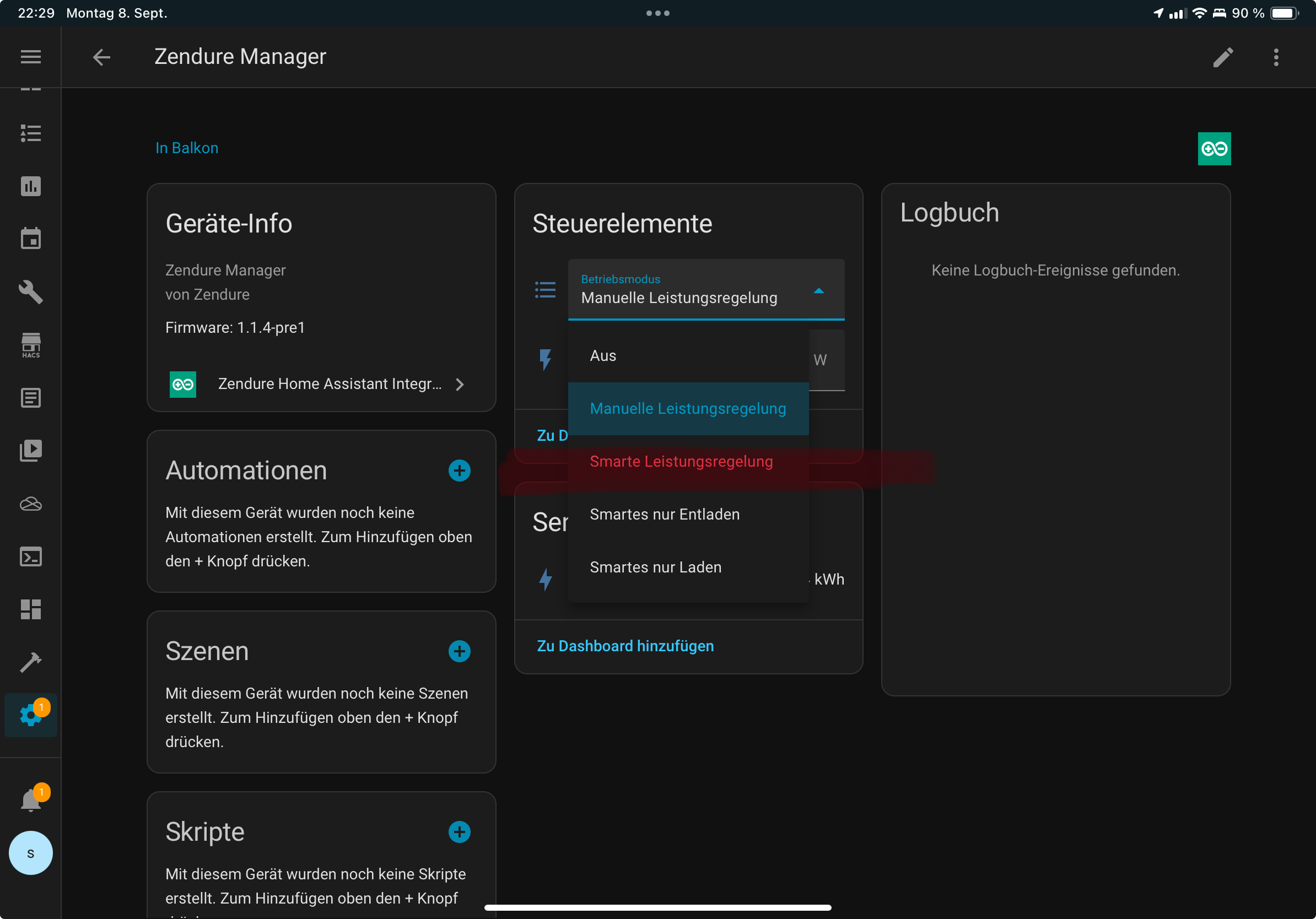

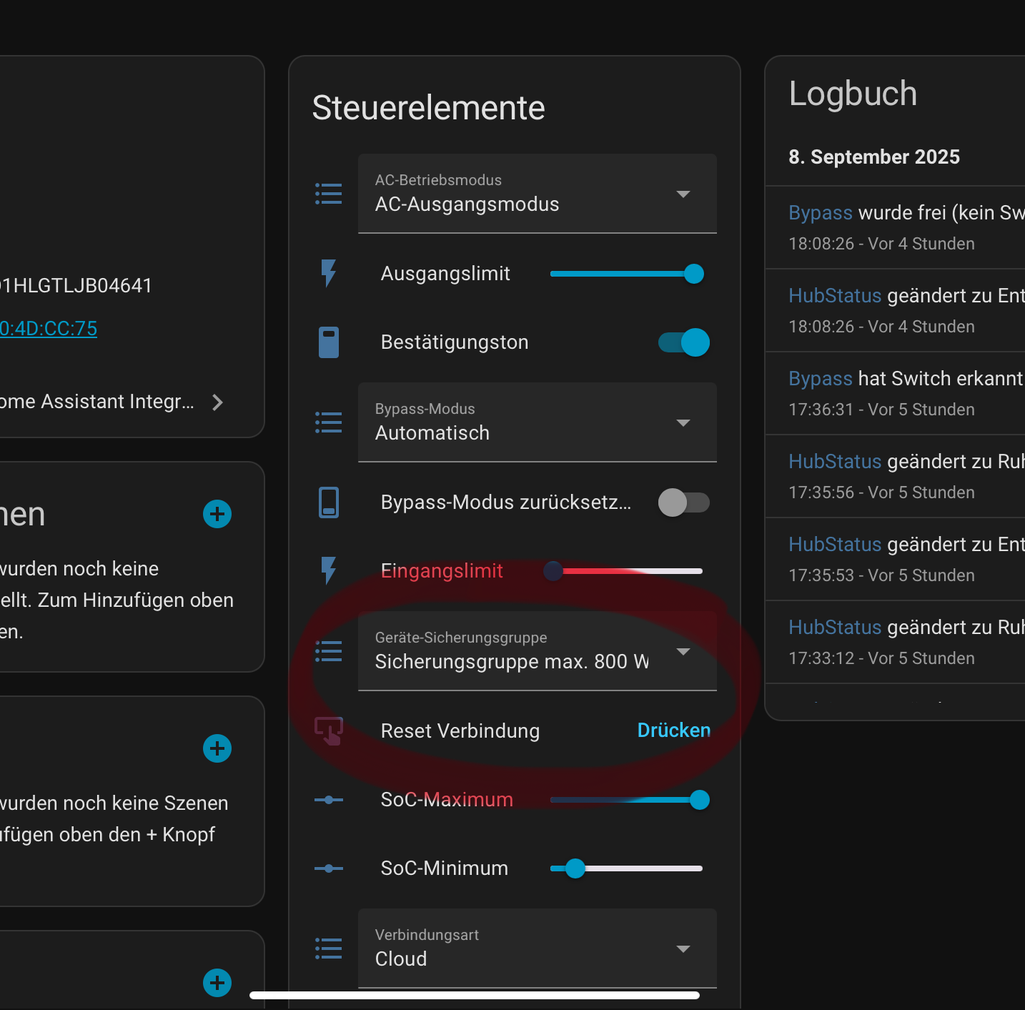

genau das war es, der Token auf dem Tablet war der richtige, aber noch mit Fehlern behaftet, korrigiert und siehe da:

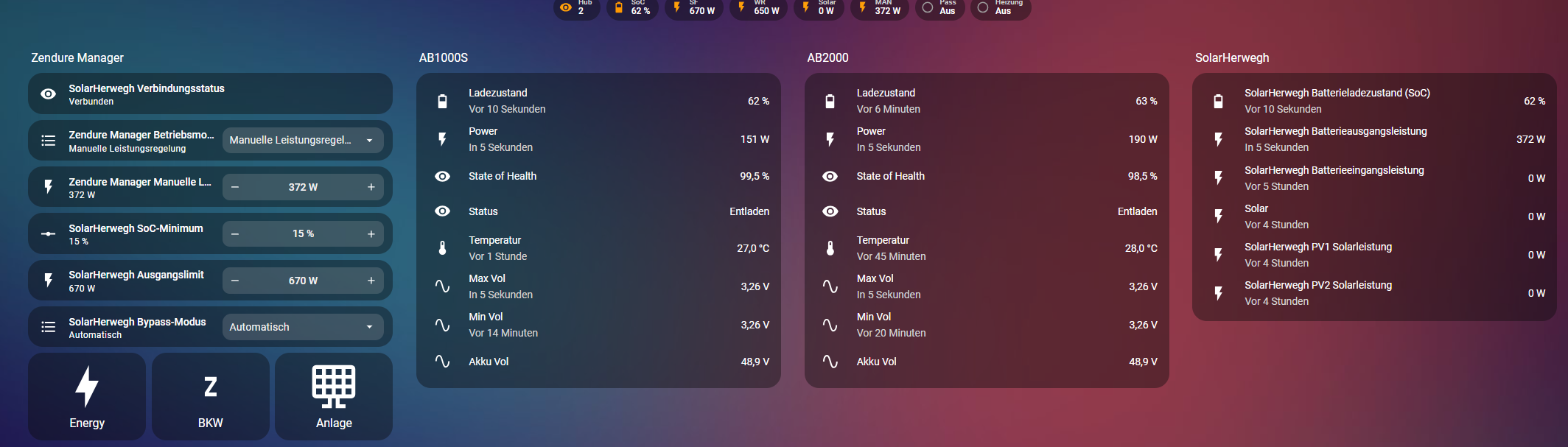

Alle Werte sind da und das nicht zu knapp! 👍
Jetzt fehlt mir nur noch ein schickes Dashboard oder sowas!
Momentan regelt ja meine DTU die Solis, dabei ist mir eben und auch gestern schon aufgefallen, das während ich die Zendure Integration bearbeitet hatte, die DTU kurzzeitig verrückt gespielt hat, wilde Werte, wo eigentlich im Bereich Leistung / Netz um die -15W angezeigt werden, pötzlich über 200 und mehr auftauchen, hast Du dazu 'ne Erklärung?
Wie bekomme ich denn nun den HA dazu die Anlage zu regeln, denn noch tut das ja die DTU, was auch super funktioniert!!
Es gibt ja die Abteilung Automationen und Szenen im HA, ist das die richtige Adresse??
Muss mich dazu noch weiter schlau machen, aber immerhin gerade einen gewaltigen Schritt weiter gekommen, Juppsidu!
