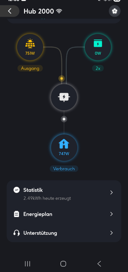

Hallo zusammen, ich hatte das gleiche Problem, da wurden laut HUB 2000 nu 720 W an den Wechsel Richter abgegeben. Da hatte ich noch die Originalen Zendure Kabel und Adapter zwischen HUB und WR. Da habe ich die MC4 Stecker auf gemacht und die waren alle innen nass - Wassereinbruch. Ich habe dann alle Kabel und Y Stecker durch Original Stäubli MC4 Kabel ausgetauscht, und Siehe da, ich hatte wieder 830 W am HUB Ausgang.
