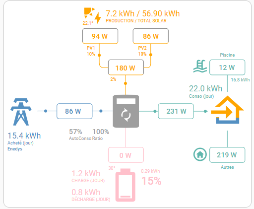

Si tu as la chance de disposer, comme moi, d'Home assistant, alors tu peux te faire un panneau sympa et alors, quel que soit l'origine du solaire, tu sauras l'afficher :
