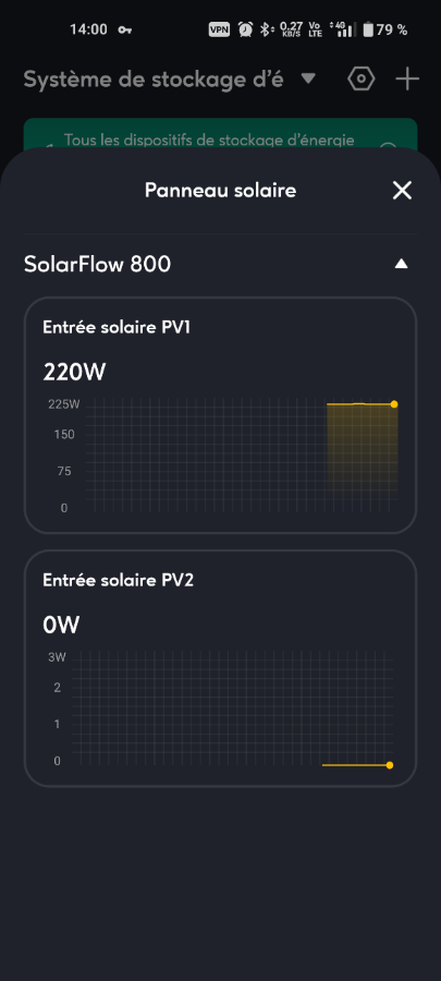

Salut. Combien de panneaux ? Vous mettez panneaux 550 Wc au pluriel (en tout cas la traduction du navigateur me l'affiche au pluriel).
Si vous avez 2 panneaux, mettez l'un des 2 sur le MPPT2 de sorte à ce qu'on puisse voir ce qui sort de chaque panneau.

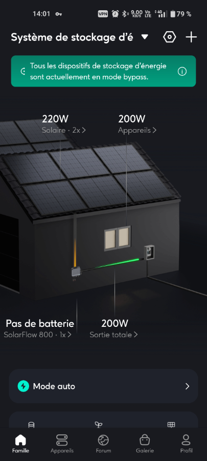

Coté bypass, la limite par défaut d'un hyper 2000 hors mode HEMS me semble être de 200 W en l'absence d'une sonde. C'est à vous de définir une valeur supérieur si cela est souhaité car en absence d'un compteur intelligent (Shelly), le hyper ne sait pas ce qu'il doit envoyer sur le réseau AC.
Attention, vous risquez de renvoyer du courant sur le réseau du fournisseur dans cette configuration.
