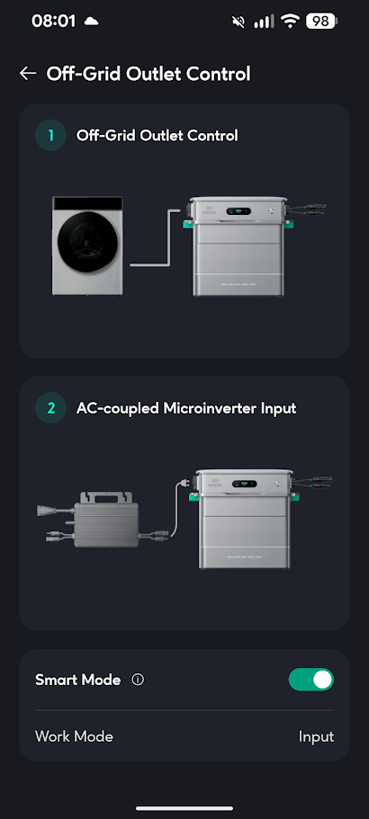

Ich habe jetzt schonmal fest-halber ein Solarmodul über meine externen Wechselrichter an die Outlet-Dose angeschlossen, und es verhält sich exakt so, wie @berniewet und @Tim (Moderator) es beschrieben haben.
Der Modus schaltet automatisch um.
Ich habe jetzt ein Modul direkt am SolarFlow, und eins über den externen Mikroinverter. Ich bin mal gespannt, ob sich der Ertrag unterscheidet. Die Module sind exakt gleich ausgerichtet. Der Use Case ist am Ende, die Batterie ins Warme zu stellen und über ein etwas längeres AC-Kabel die Solarmodule am externen Mikroinverter zu verbinden.
Die Erklärung in der App sollte Zendure aber wirklich nochmal anpassen, das ist nicht wirklich verständlich, und ggf. haben noch mehr Leute Hemmungen, einen Stecker einfach irgendwo reinzustecken, ohne so genau zu wissen, was passiert 😉
