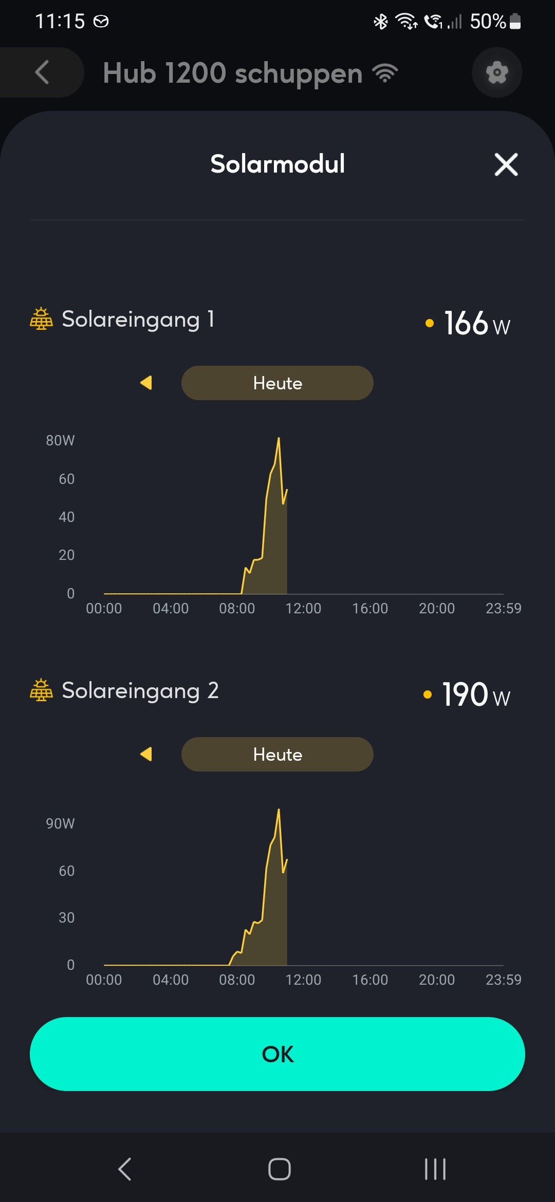

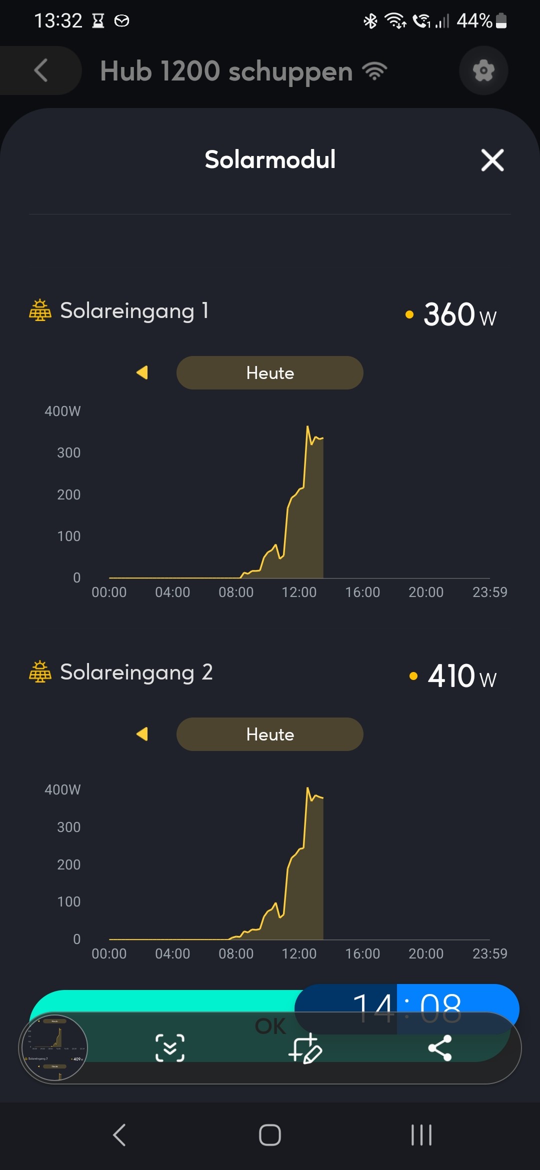

vor etwa einer Woche ist mir aufgefallen dass ich an den Eingängen PV1 und PV2 unterschiedliche Leistungen habe.
Die Panels sind identisch, gleich ausgerichtet und nicht verschattet.
Die Leistungsdifferenz bei bei gutem Wetter um die Mittagszeit beträgt 50Watt. Z.B. PV1 360 und PV2 410W.
Bei weniger Sonneneinstrahlung ist der Unterschied geringer. z.B. PV1 166 und PV2 190W.
Nach dem tauschen der Eingänge PV1 und PV 2 habe ich das gleiche Ergebnis.
An den Panels oder Kabeln liegt es also nicht.
Der Effekt is unabhängig vom Modus (Smart CT, Bypass oder feste Leistungsabgabe ins Netz).
Hat vielleicht jemand eine Idee, wie ich das beheben kann oder ob das ein Garantiefall ist?
