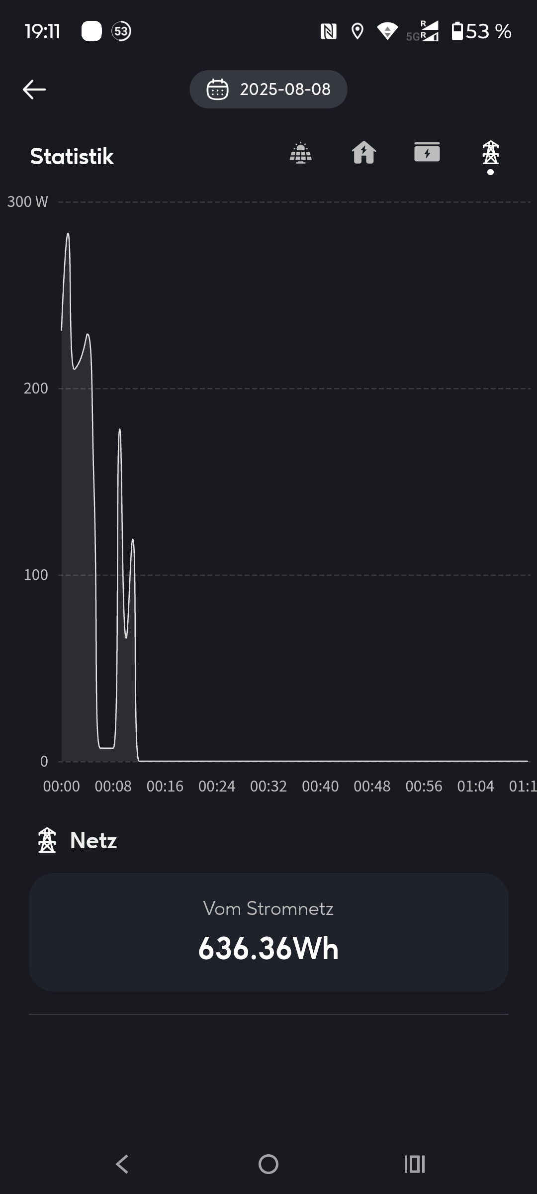

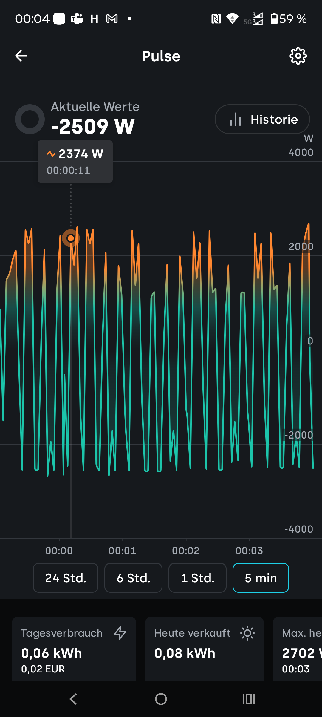

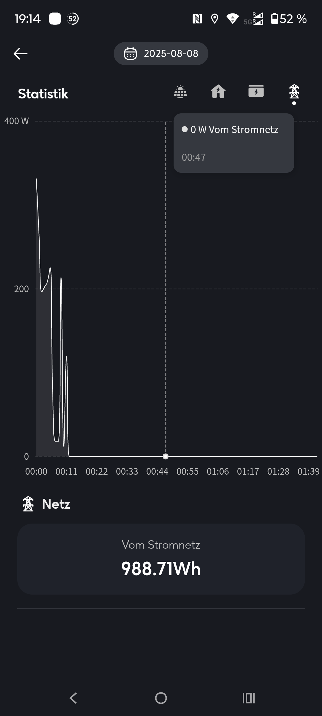

zu sehen ist hier das am 8.8. bis 0:04 0,06 kWh aus dem Netz genommen wurde und 0,08 kWh eingespeißt wurde.
zum gleichen Zeitpunkt wurden auch die Akkus:
geladen was klar wiedergibt das dort die Quelle des großen teil des Strombezuges ist.
klar ist das eine nachgelagerte Regelung immer eine Schwankung verursacht und es nicht immer exakt eine Null Linie seien kann aber das sich das System selber hochschaukelt ist nicht wirklich das was man erwarten kann.
