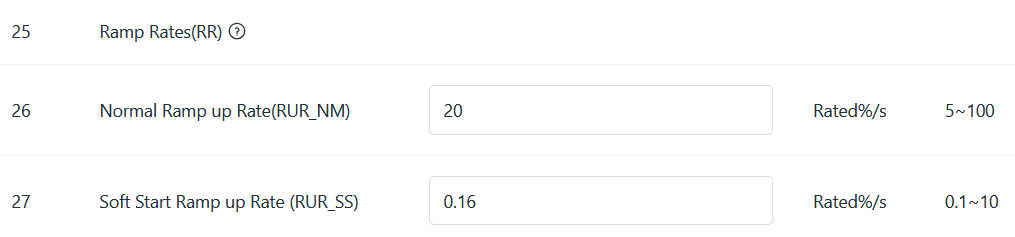

Was du da siehst ist die Rampe im WR, das muss der machen und ist als NA-Schutz definiert in der VDE-AR-N 4105
Folgende Infos kommen von Hoymiles:
"Wenn die Netzspannung und die Netzfrequenz abnormal sind, sollten die PV-Wechselrichter keinen Strom erzeugen. Wenn die Netzspannung und die Netzfrequenz jedoch innerhalb des zulässigen Bereichs liegen, dürfen die Wechselrichter eingeschaltet werden und die Stromerzeugung aufnehmen. Die Anschlusseinstellungen können im Modul „Neuzuschaltung“ und im Modul „Rampenrate“ konfiguriert werden. Der Frequenzbereich, der Spannungsbereich und die Wiederanschlusszeit können im Modul „Neuzuschaltung“ geändert werden, der Leistungsgradient kann im Modul „Rampenrate“ eingestellt werden. Beachten Sie, dass diese Einstellungen je nachdem, ob der Wechselrichter normal startet oder nach Auslösen des Schnittstellenschutzes automatisch wieder zugeschaltet wird, unterschiedlich sind. Im Modul „Rampenrate“ wird „Normal Ramp up Rate (RUR_NM)“ für den normalen Betrieb und das normale Hochfahren des Wechselrichters verwendet und „Soft Start Ramp up Rate (RUR_SS)“ für die automatische Neuzuschaltung nach Auslösen des Schnittstellenschutzes. Die Benutzer können diese Parameter entsprechend den Vorgaben der örtlichen Aufsichtsbehörden anpassen. "
Die ist auch einstellbar: (pssst)
Aber diese Rampe hat nichts mit dem Fehler des HUBs zu tun.
Vielleicht hat einer der Erstsemester Studenten, die das Ding entwickelt haben, da etwas falsch verstanden und eine Startrampe einprogrammiert.
