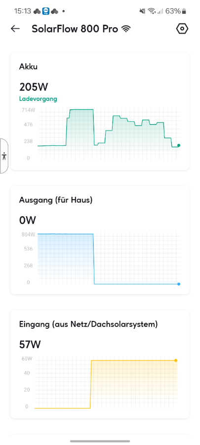

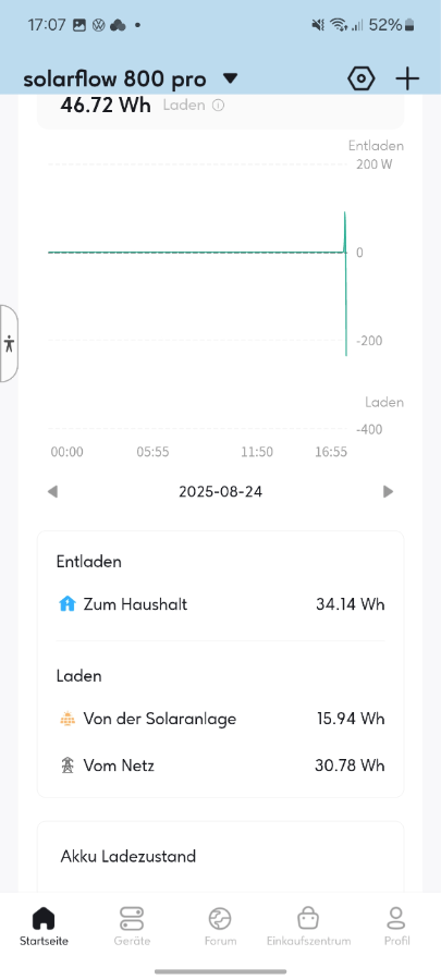

Moin,
gleiches Problem hier und ich muss ganz ehrlich fragen: WTF, warum tut er das?
Meine Einstellungen
HEMS aktiviert
Akkueinstellungen (SoC) 50%/100% (min/max)
Grundlastmodus (7-19 Uhr = 0W, 19-7 Uhr = 80W)
Warum HEMS?
Ohne HEMS keine schönen Statistiken in der App.
Warum Grundlastmodus?
Weil im CT-Modus (Shelly vorhanden) meine PV-Energie komplett im Hausverbrauch verschwindet und der Akku sich droht tiefenzuentladen. Mit dem o.g. Tag/Nacht-Grundlastmodus zwinge ich die wenige PV-Energie in den Akku und alls dieser es im Winter dochmal über den Min-SoC (50%) schafft darf er nachts die Grundlast decken.
Der Tipp kam hier aus dem Forum.
Warum 50% Min-SoC?
Weil höher in der App nicht geht.
Meine geringe PV-Energie (bisher nur 2 Module) reicht derzeit nur aus um den Akku überhaupt durch den Winter zubringen.
Fazit:
Sehr ärgerliche und für mich absolut nicht nachvollziehbare Aktion dass der Akku sich nun widerholt (zweite Tag in Folge) unkontroliert & selbstständig am Hausstrom bedient.
Jemand eine Idee?
Ein Grund den Zendure-Support zu aktivieren oder mache ich irgendwas falsch?
(lerne noch da Solarflow 800 Pro erst vor 2 Wochen gekauft, vorher 2 Jahre BKW ohne Akku)
