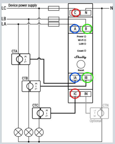

mwe welcher Aussenleiter in welcher Reihenfolge genommen wird ist nur eine Sache der Orientierung.
mwe Das einzig wichtige und entscheidene zur korrekten Messfunktion aller Shelly EMs ist
(1.) die Phasengleichheit an den Anschlüssen VA zu A, VB zu B und VC zu C.
mwe So habe ich das auch immer gesehen .....es sind immer 120 Grad..... Und ob die Farbscala immer stimmt...(die Phasenleiter (L1, L2, L3) sind in der Regel Braun, Schwarz und Grau) da kann man sich nicht drauf verlassen
Die Korrekte Zuordnung der Messklemmen zu den jeweiligen Phasenanschlüssen am Shelly muss stimmen, wie Du schreibst. dann sollte es alles passen,
