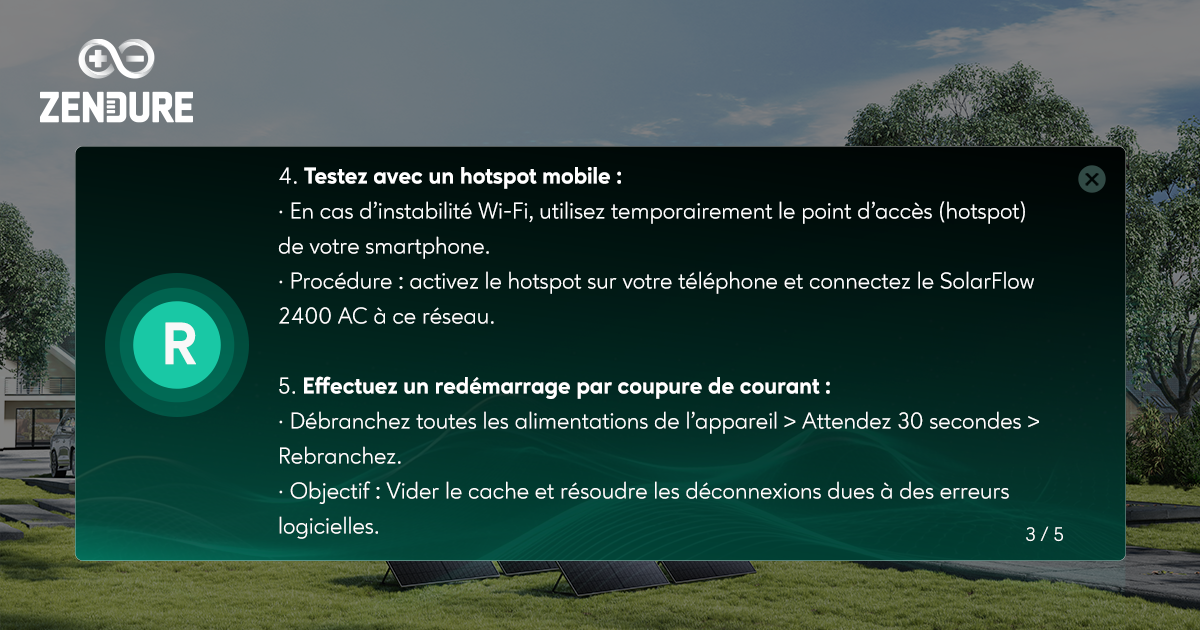

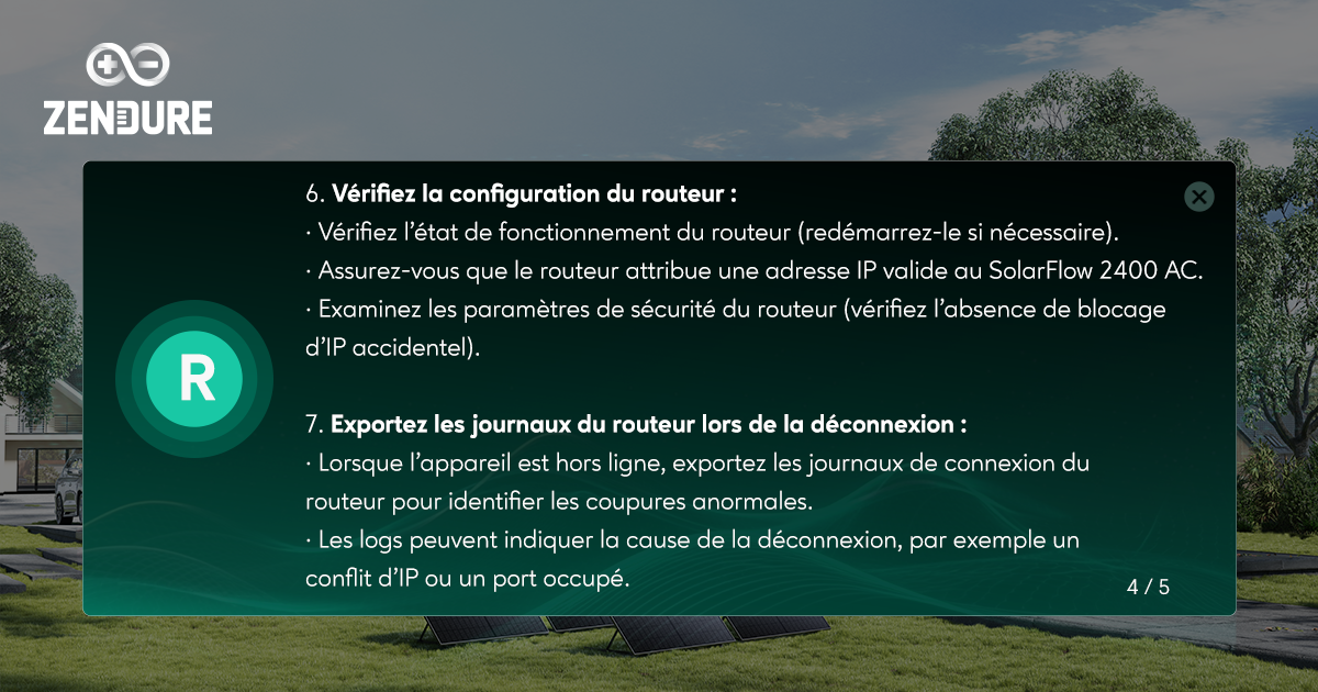

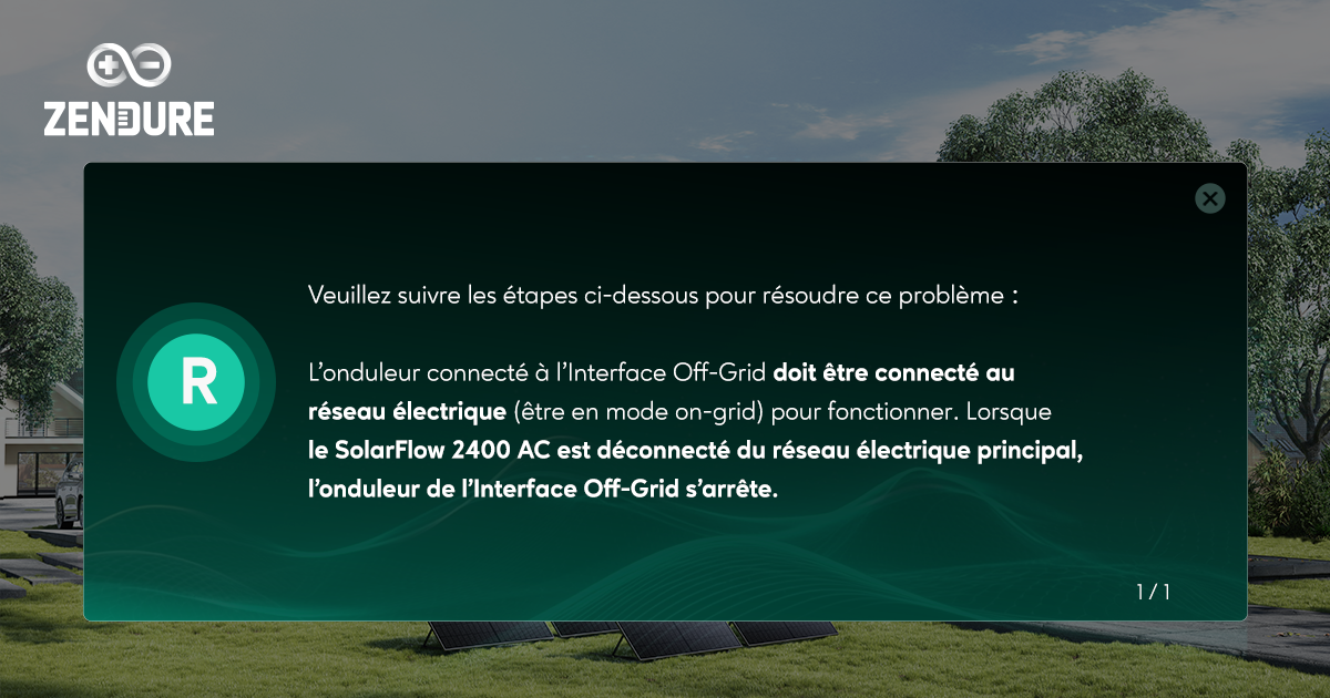

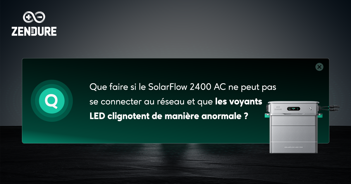

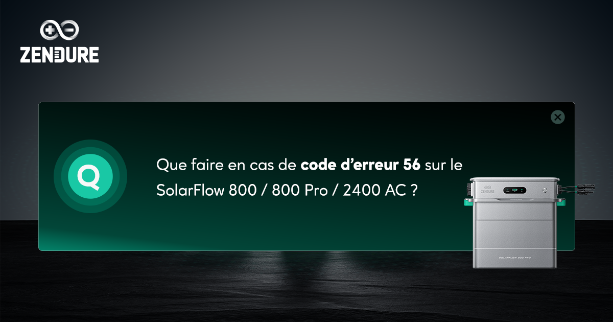

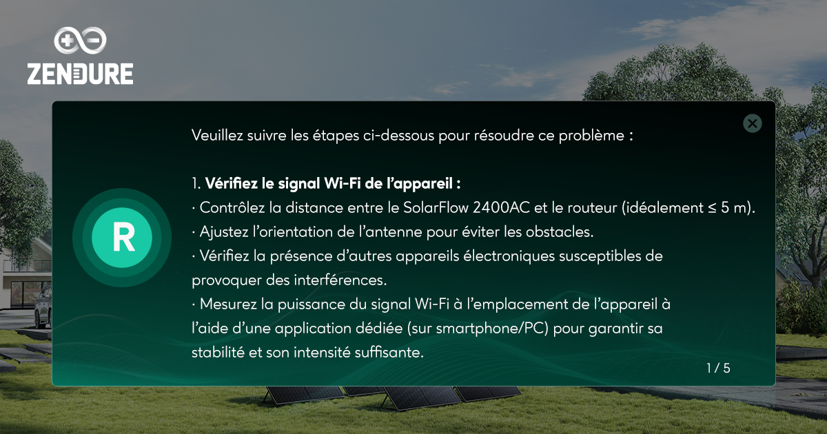

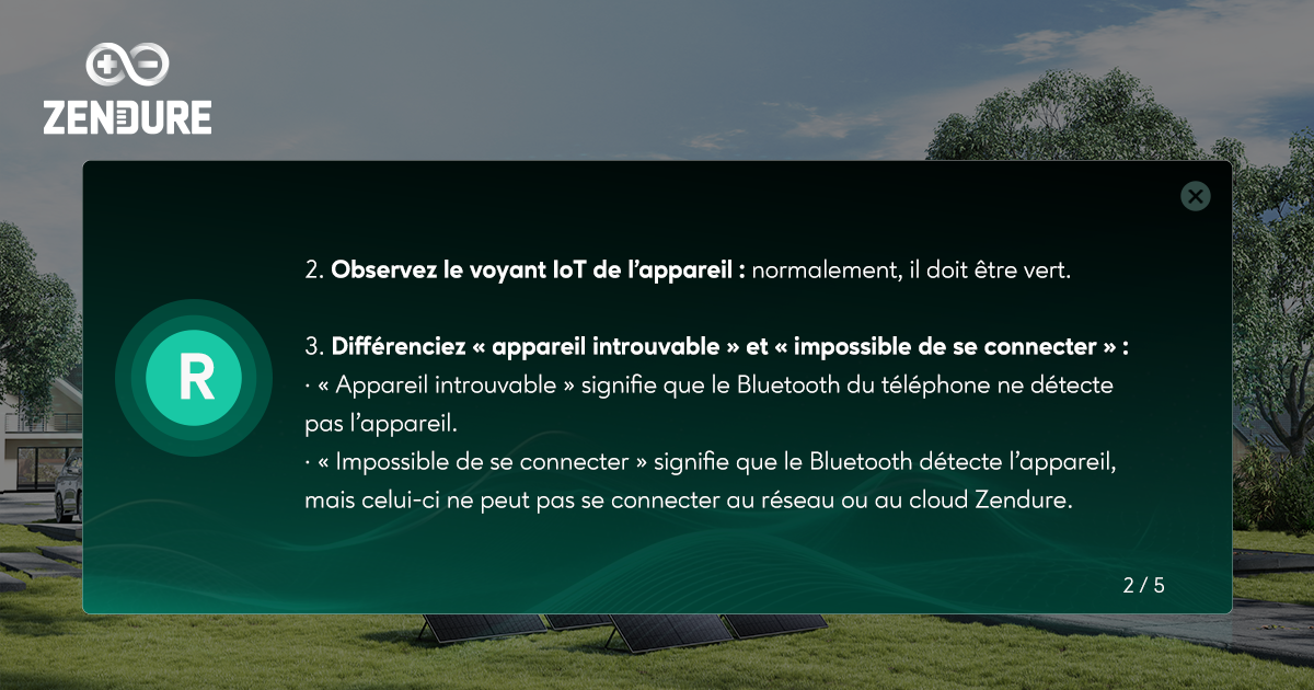

Zendure Admin Chers utilisateurs de Zendure, Nous savons à quel point une expérience utilisateur fluide est importante pour vous. C’est pourquoi nous avons rassemblé pour vous les questions fréquentes sur les sujets suivants : 🔹 Que faire si le SolarFlow 2400 AC ne peut pas se connecter et que les LED clignotent anormalement ? 🔹 Comment résoudre le code d’erreur 56 sur le SolarFlow 800 ? L’équipe Zendure
