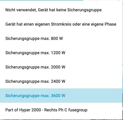

Im Homeassistant kann ich einstellen, wie die Hyper angeschlossen sind. Dort bietet er mir an, dass ich auswähle, dass sie einen eigenen Stromkreis oder eine eigene Phase haben oder zusammen auf einen Sicherungsgruppe liegen oder einen Part bilden.
Was wäre dann nun richtig, da beide eine eigene Phase haben und auf eine Sicherungsgruppe liegen und einen Part bilden?
Da Zendure dazu leider etwas wenig infomationen liefert und ich nicht in den Code schauen kann, wie die Steuerung ist, wollte ich in die Runde fragen was ihr eingestellt habt?
