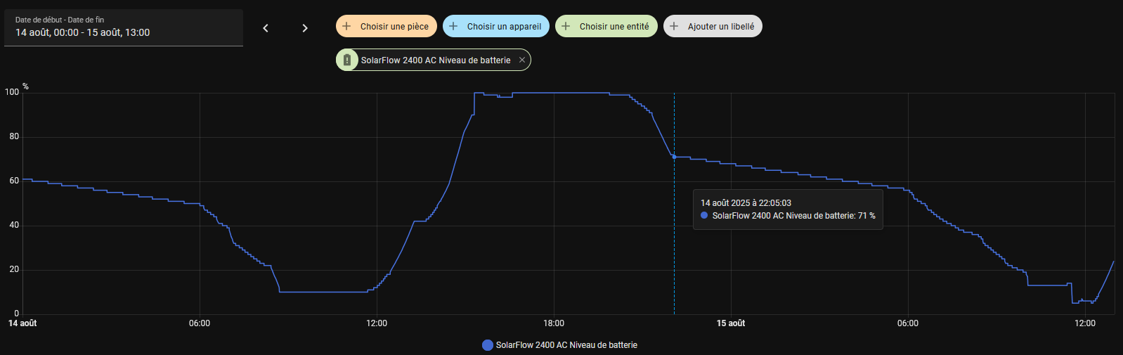

Tous les soirs à 22h, je mets le SF2400AC sur « off », pour éviter qu’il se décharge inutilement pendant la nuit en heures creuses (j'ai mon chauffe-eau qui se lance). Puis à 6h du matin, je le repasse en mode « smart » pour la journée.
Le souci, c’est que la batterie se vide énormément pendant ces 8 heures. En moyenne, je perds environ 16 % (soit 2 % par heure). Pour donner une idée : 16 % de 2880 Wh, ça représente environ 460 Wh, ce qui équivaut à une consommation de environ 57 W alors que l’appareil est censé être éteint.
Est-ce que c’est normal ?
Est-ce que c’est la consommation de veille habituelle du SF2400AC ?
Parce que ça me paraît vraiment élevé.
Exemple concret :
- 22h : 71 % de batterie
- 6h : 55 %
→ Soit -16 % en 8 heures alors que le SF2400AC était « off ».
J’ai même refait le test avec HEMS, en simulant une session de charge fictive de 22h à 6h à 0 W : j’ai obtenu exactement le même résultat.
