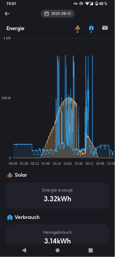

Tag 1 19Uhr OpenDTU-OnBattery
80% Akku, Netzbezug 0
7 Uhr Akku 18%
3259wh Wechselrichterausgang, Gesamtenergie 1,6 Kw/h, 1,2 zurück gespeist

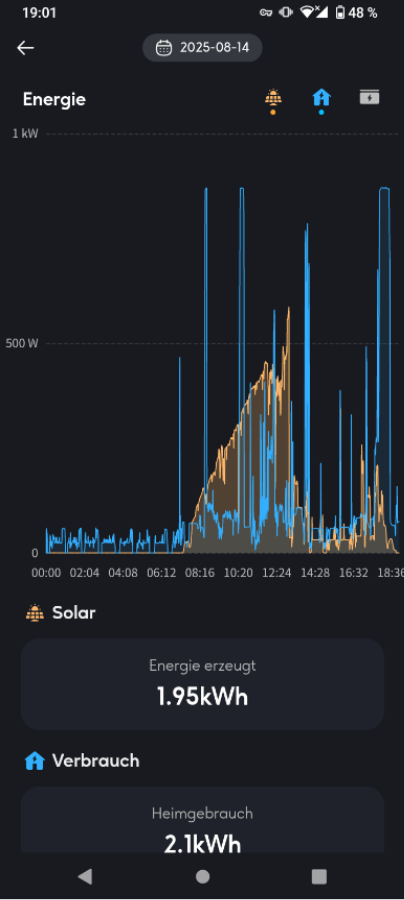

Tag 2 19Uhr CT
86% Akku, Prio an
7 Uhr Akku 59%
1807 Wh Wechselrichterausgang, Gesamtenergie 2,1 Kw/h, 617 wh zurück gespeist
CT Modus kommt mit kleiner Leistung nicht klar, benötigt beim Saugen 4min bis endlich mal der Wechselrichter voll arbeitet und "kostet" mich deutlich mehr als ein paar Watt. Der Wechselrichter stellt häufig die Arbeit komplett ein und hat z. T. einen Wirkungsgrad von 48%. Keine Peanuts. Und Akku für die Nacht wäre unnötig. Warum soll ich mich schlecht aufstellen?
