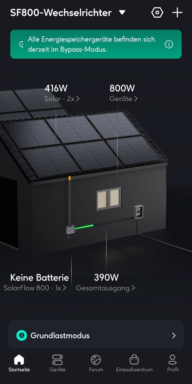

SF800Pro mit 5x AB2000 (Südausrichtung) und SF800 als Wechselrichter (Ost-Westausrichtung)

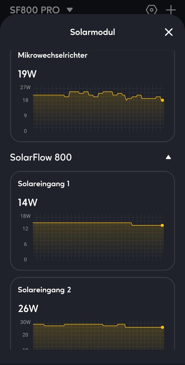

Als jeweiliges Einzelsystem mit Off-Grid-Steckdosenanbindung des SF800 ( Grundlastmodus 0-24Uhr) im SF800Pro (CT-Modus) löppt sehr gut. Es fehlen aber grundsätzlich immer konstante 20-30 W zwischen Paneleingang und Wechselrichter-Ausgang an der Grid-Steckdose (ob im HEMS oder nicht) was zu verschmerzen ist.
Wenn aber beiden SF zusammen in Ein-System (CT-Modus) eingebunden sind = Total-Katastrophe, dabei regelt nichts mehr zuverlässig, außer das auch dabei konstant 20-30W weniger im SF800 über die Off-Grid-Steckdose reinkommen:-)
