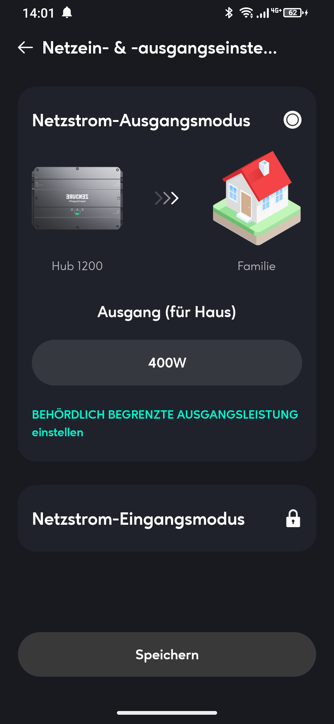

schalte mal sämtliche Modi aus und gehe in der App auf diese Seite:
Bei Ausgang (für Haus) stelle NULL W ein und speichere!
Gehe dann zurück zum Flussdiagramm, schau was sich da tut!
Solange wie die Akkus noch nicht die 100% erreicht haben, fließt jetzt sämtliche Solarenergie in die Akkus!
