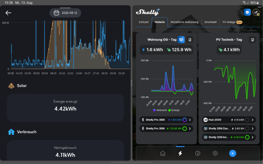

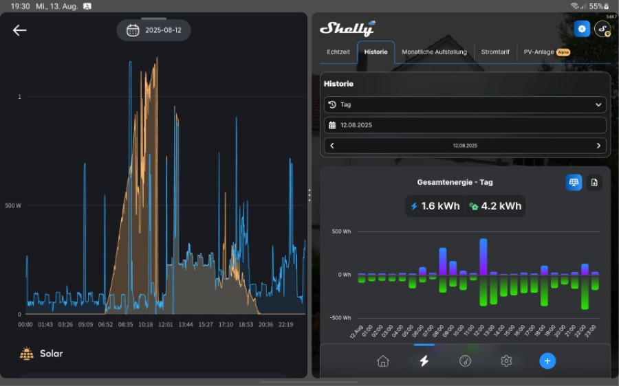

Altes Setup für alte Hasen.
Hub2000 mit 4ABs und 4PV Modulen.
Was man auf den Bildern erkennen kann
- kein Bypass, Akkus sehr früh voll und die PV Parabel hält noch viel Reseve bereit
(da vom Vortag noch viel übrig ist und der Tagesverbrauch überschaubar, wird da bei
dieser Sonnenlichtmenge viel verworfen, das kann sich aber auch schnell ändern)
- Akku Eingang und Ausgang sind im Gleichgewicht
- das Verhältnis Zukauf / Ertrag ist 73% Eigenbedarfdeckung
- leider zwei kleine Fehlsteuerungen des Zendure CT Modus von 100Wh
(die grünen Beulen nach unten) normal sind etwa 15 bis 25 Wh / Tag Regelungenauigkeit
Ich lass das so weitermachen.
Gute Nacht
