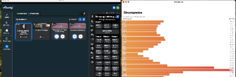

Ziel:
- tagsüber Akku auf 98 % laden, durch PV und / oder dyn. Tarif
- nachts bei hohem Tarif entladen.
Problem:
Wenn PV nur 200 W liefert, der dyn. Tarif < 1 Cent (meine Einstellung) = Akku wird nur mit ca. 200 W von PV geladen (Ladeleistung 1500 W eingestellt)
Warum wird dann kein Strom bezogen für 0 Cent und in Summe mit 1500 W der Akku geladen?
Wenn PV = 0 W, dyn. Tarif < 1 Cent Akku wird geladen (Ladeleistung 1500 W eingestellt)
Entladung:
- egal. wie der hohe Tarif eingestellt ist ( > 12 Cent ) - der Akku wird bei 7 Cent schon entladen.
Der Kundendienst in Deutschland bastelt schon eine ganze Weile. Ich sende immer Kurzvideos, um die Probleme zu dokumentieren.
Ich bin in der Testphase, weil alle meine Kunden auf eine Lösung warten…
Nur mit dieser Lösung ist das für mich untragbar…
Wer kennt die Lösung? Oder kennt jemand ein System mit die ausbaubaren Kapazität und ohne diese Probleme?
