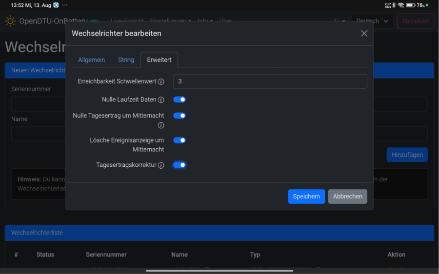

Der Hoymiles hängt an 2Hubs, die laufen nachts durch und das hat früher ordentlich genullt.
Der Hoymiles kann AUCH zurüchsetzen, wenn man ihm den Strom nimmt. Als Bugfix kann ich im Mitternacht für 1min die Hubs auf 0W stellen. Das funktioniert, ist aber unschön.
Wiese sollte Tagesertrag um Mitternacht Nullen deaktiviert werden? Die deutsche Sprache ist da eigentlich eindeutig! Ich probiere es aus, wenn das geht ist der Text aber falsch!
Den WR starte ich an anderer Stelle ebenfalls um Mitternacht neu.
