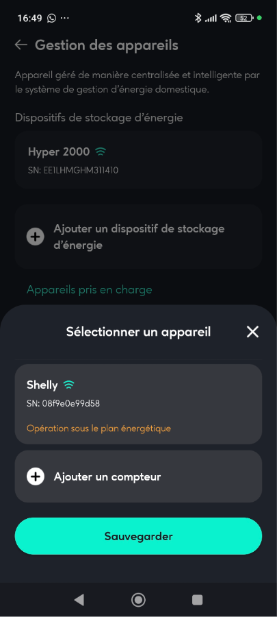

J'ai voulu essayer la fonctionnalité HEMS proposée par zendure dans la nouvelle version de l'application. Je dispose d'un hyper2000, 3 batteries AB2000, 4 panneaux 480Wc connectés à l'hyper2000 et 3 panneaux 400wc connectés directement en plug n play depuis un onduleur hoymiles.
Une Shelly 3EM vient compléter le dispositif.
1) est ce une bonne idée d'utiliser le mode HEMS vs le traditionnel intelligent CT mode ?
2) je n'arrive pas à inclure ma Shelly 3em dans le HEMS, j'ai un message en orange que je ne comprends pas... Une idée de ce que je dois faire ?
3) il semble que le mode HEMS permette d'aller au delà des 1200w, mon hyper est branché sur une prise de force 20A avec du 6mm2, est ce que je peux monter à 1600w ?
