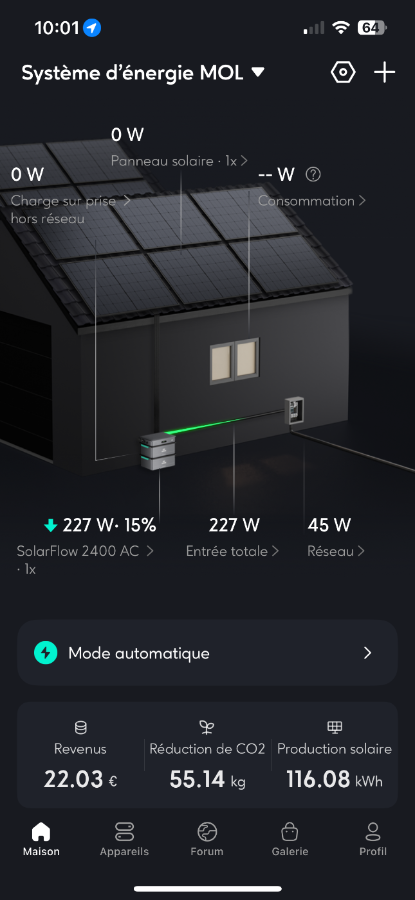

Depuis hier j’ai retiré mes PV de la prise hors réseau. Tout fonctionne plus ou moins correctement mais la régulation entre la charge batterie et la reinjection sur le réseau est bien moins bonne que lorsque mes PV était sur la prise réseau.
Actuellement je perds 50Wh dans cette configuration alors qu’avant pas plus de 15Wh.
De plus, même si les micros sont des EZ1-M (pas reconnu 😩), on ne voit plus la production totale des PV.
J’ai débranché de la prise réseau pour « protéger » au mieux ma batterie, mais je pense que je vais faire machine arrière.
