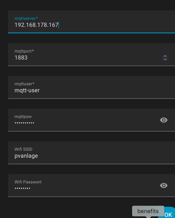

Integration - Zendure
alles Eingerichtet

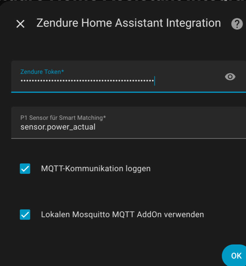

Token vom ersten Zendure Konto
Sensor.power_actual habe ich per Helfer angelegt. Zeigt negativ und positiv an. Genau so wie der Shelly 3em pro

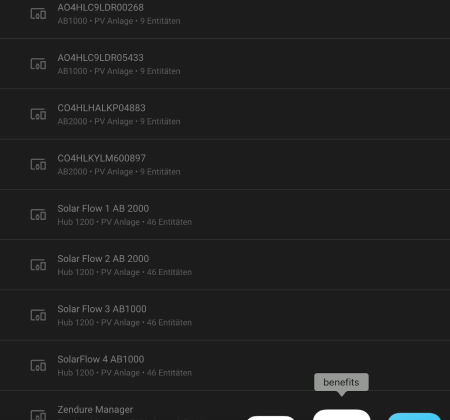

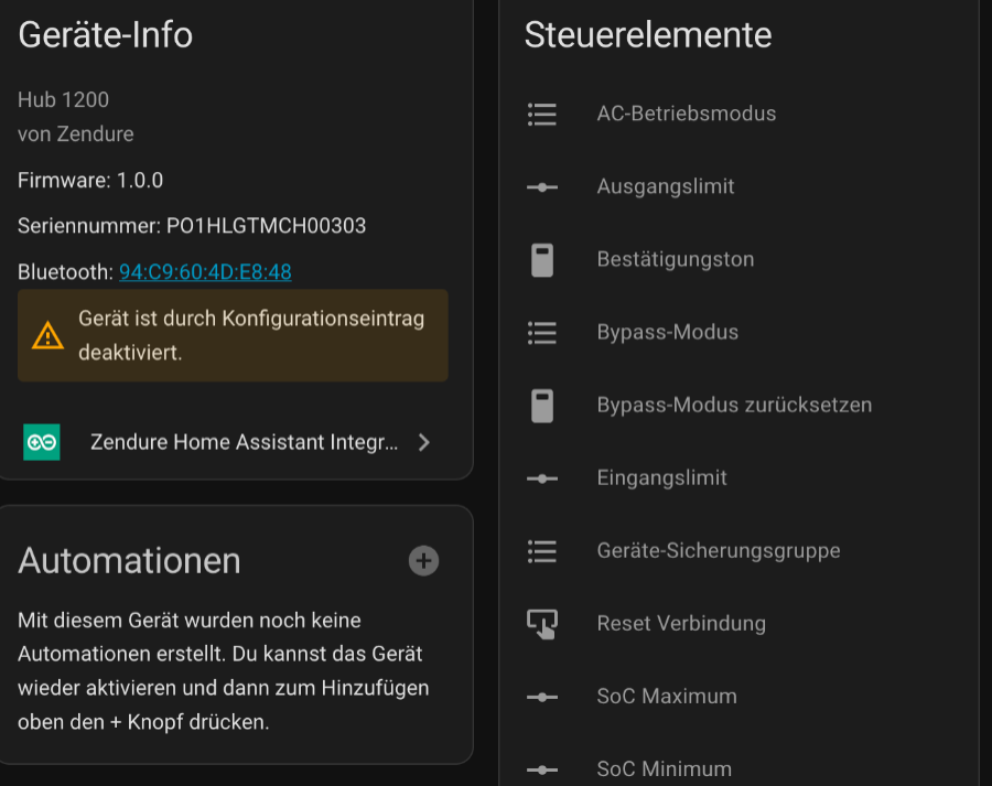

Nun sehe ich die Geräte zwar in der Inegration, sie sind aber ausgegraut und Inhaltlich zeigen Sie keine Werte an.

4 x SolarFlow 1200 an jedem SolarFlow hängt ein AB
2 x AB2000
2 x AB1000
2 x HMS 1800
