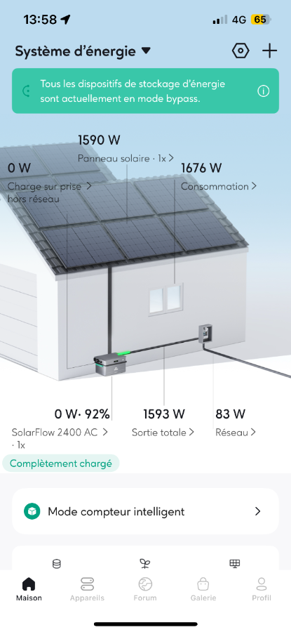

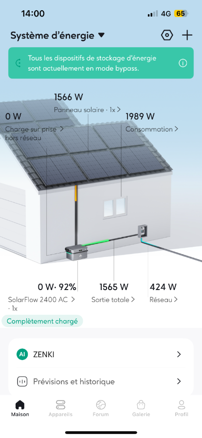

Tout au long de la matinée ma batterie se recharge complètement. Vers 13h, le solarflow passe en mode by-pass transmettant 1.75kw à mon domicile et au réseau EDF
Le problème arrive:
Il est 17h, ma batterie est toujours pleine, mes panneaux ne délivrent plus que 1kw en by-pass par le solarflow au réseau domestique.
Ma pompe à chaleur démarre pour une puissance d’environ 2500w, mais mon solarflow reste toujours en by-pass ne délivrant qu’1kw des panneaux solaires et le réseau EDF me délivre 1.5kw restant😬.
