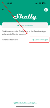

- Shelly Konto und den HUB2000 habe ich aus der Zendure App bereits entfernt und neu eingegeben, konnektiert.
Leider kein geändertes Verhalten :-(

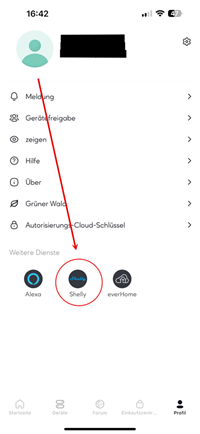

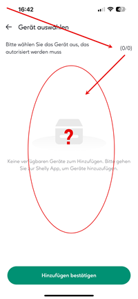

Wenn ich in der Zendure App ->ins Profil gehe, dann unten auf den Shelly Button klicke, sehe ich, dass mein Shelly Konto verknüpft ist. Wenn ich dann auf "Authorisiertes Gerät hinzufügen gehe" ist die Liste leer.
