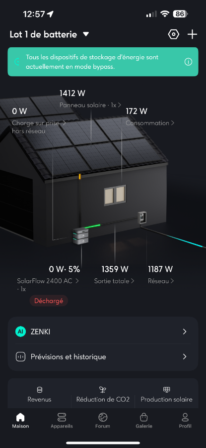

J’ai le même souci quand la batterie est en mode déchargé (tu as atteins la limite base 5%).
La seule façon que j’avais trouvé pour qu’elle recharge était de baisser cette limite (pour ma configuration, je passais de 15% à 10% et ça rechargeait).
C’est pour moi un bug du soft quand on atteints les seuil (en se moment j’ai un problème similaire car seuil haut atteint à 100%, elle veut plus décharger et consomme sur le réseau).
Bcp de souci avec ce système quand même…..
