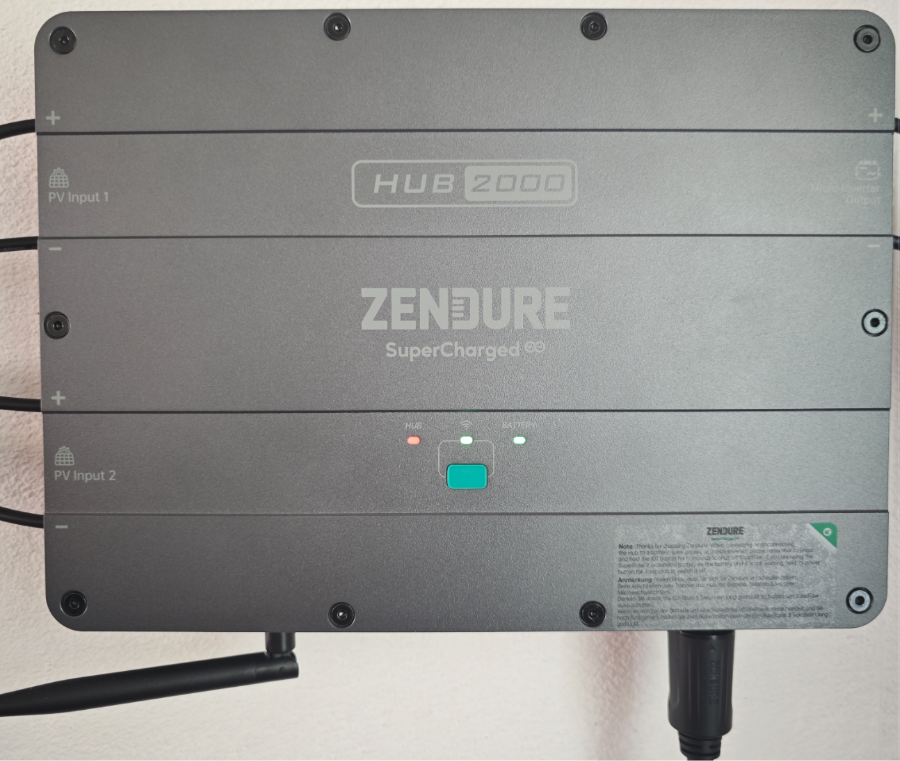

Sooo, nach insgesamt 8 Monaten Betrieb hat es mein Hub jetzt auch erwischt.

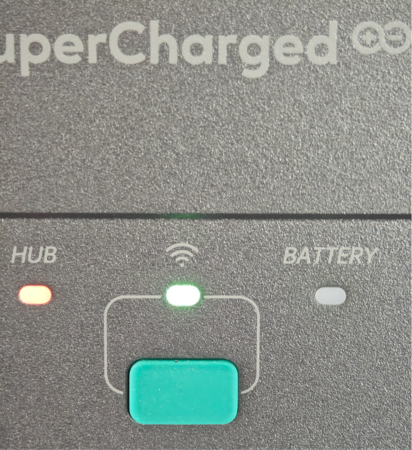

Aus heiterem Himmel hat der PV 1 Eingang den Dienst quittiert und der Hub blinkt links rot, laut Bedienungsanleitung Kurzschluss sofort ausschalten.

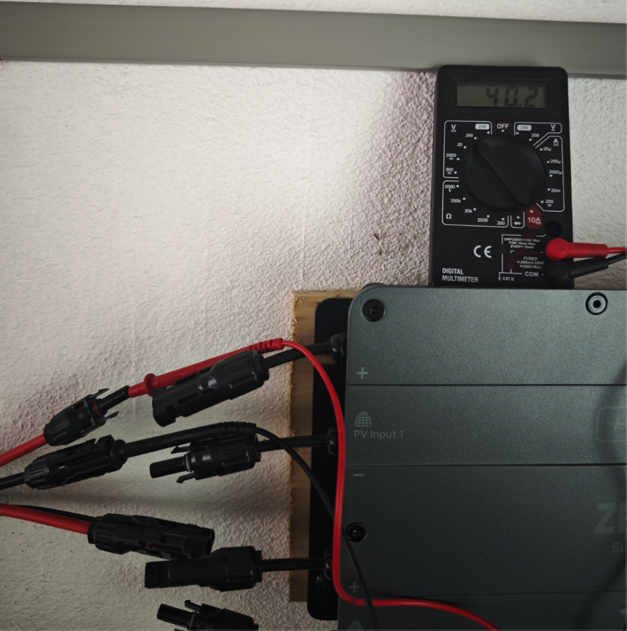

Erster Verdacht Stecker geschmolzen.
Sind aber alle in Ordnung und alle steckverbinder habe ich gelöst und nachgeschaut.

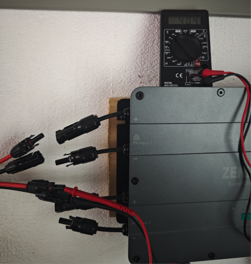

Zweitens gedacht das die PV Module von einem String defekt sind, aber gleich zwei Stück auf einem Eingang? Sehr unwahrscheinlich.
Habe ich auch geprüft mittels Messung und umstecken in PV 2 Eingang.
Funktioniert aber im PV 2 Eingang.
Somit bleibt nur noch der Hub selber, der trotz aus und einschalten auf rot bleibt und der PV 1 Eingang Tod bleibt :-(

In der App selbst wird mir kein Fehler angezeigt, nur das mit aufgefallen ist, dass ich nur noch 1kw Peak statt 2kw Peak am Tag habe
Das Set habe ich im Dezember 2024 neu bei Zendure mit 4x500W Platten bestellt.
